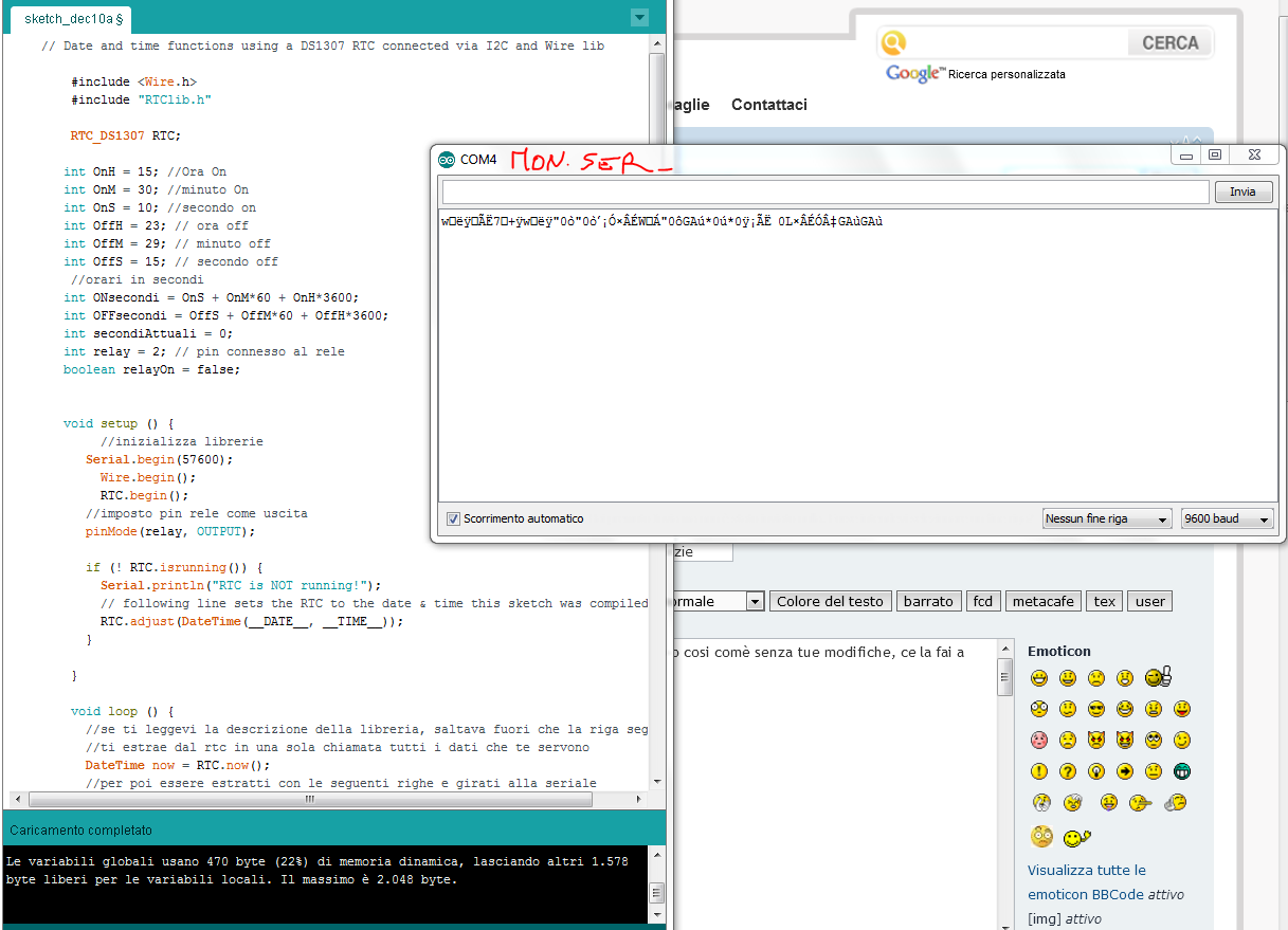

EDIT: ho fatto come ho scritto ma non funziona :( Nel monitor seriale escono scritte tipo W�Ã7�ô*0ò..

se ti stampa i geroglifici significa che hai un problema di 'print'
perche' non provi anche con quello che trovi nell'esempio che ti avevo segnalato, che sembra piuttosto semplice?

[16] Re: Arduino come timer relè luci natalizie
Messaggioda Foto Utentedanielepower » 10 dic 2015, 20:10
Jackd ha scritto: rimonti tutto, e carichi il codice che ti ho passato cosi comè senza tue modifiche, ce la fai a fare uno screenshot del monitor seriale?
Vorrei capire dove ho fatto io l'errore.
Certo
-Ho resettato
-caricato il codice che hai postato in [9]
-ecco a te il risultato:
Il relè è sempre eccitato, quando apro il monitor seriale si spegne per due secondi e successivamente si eccita nuovamente

[17] Re: Arduino come timer relè luci natalizie
Messaggioda Foto UtenteJackd » 10 dic 2015, 20:52
adesso qualcuno ci sgrida, ma il fatto che lo sketch sia impostato a 57600baud
ed il monitor seriale a 9600, puo essere che faccia apparire risultati strani?
cambia al volo sul monitor seriale i baud a 57600 e vediamo se almeno le scritte si sistemano,
cosi poi vediamo dove si ferma il resto.

[18] Re: Arduino come timer relè luci natalizie
Messaggioda Foto Utentedanielepower » 10 dic 2015, 23:17
Foto UtenteJackd COMPLIMENTI =D>
Il tuo sketch funziona. perfettamente, credo.
Mentre stavo studiando sento un relè che si eccita( :mrgreen: ) torno al PC e lo trovo azionato e dopo un minuto torna nelle condizioni di riposo. =D>
ho portato il boud a 57600 baud e si legge la data e l'ora (che però è il ritardo di tre ore)
il tuo codice funziona :D ora non capisco perché non riesco a impostare bene l'orario #-o
