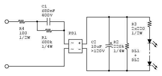

SerTom ha scritto:La "caduta capacitiva" funziona bene se la "rete" mantiene la forma d'onda perfettamente sinusoidale, in caso contrario ... la corrente (definita dalla capacità (valore ???) è senza controllo !
Non e` proprio cosi`. Se si usa solo la capacita` in serie al carico e` vero che la capacita` da` una corrente che e` la derivata della tensione e quindi possono esserci problemi. Ma se il carico lavora sul valor medio della corrente, ad esempio perche' dopo c'e` un condensatore, allora l'unico valore importante per la corrente e` il valore picco picco della tensione di ingresso, la forma d'onda non e` importante.
Se guardi l'articolo che avevo indicato, nella sezione considerazioni della limitazione a condensatore e corrente pulsante, e` indicato questo problema. Ma nella successiva sezione, Regolazione a capacita`, corrente costante, vedi che il problema e` analizzato, anche in presenza di surge, e non ci sono controindicazioni. Il valore della capacita` di limitazione della corrente non dipende dalla forma d'onda. Se poi si vuole aggiungere una resistenza in serie alla stringa di led, magari per metterne due in parallelo, la sovracorrente e` ancora minore.
Il conto della capacita` che e` indipendente dalla forma d'onda se l'uscita e` mediata e` fatto anche qui
Leggendo gli articoli consigliati ho modificato il circuito:
- Messi in serie tutti i LED in un unica catena con tensione di ca. 105V;
- Aggiunte resistenze R2 ed R4, la prima per scaricar C2 e abbassare la tensione nel momento dello spegnimento, la seconda per aumentare la resistenza serie complessiva, e quindi ridurre gli effetti che si dicevano sulle variazioni della tensione di ingresso.

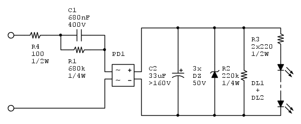

Per C2 metterei anche un 22uF o 47uF, 160V e in parallelo al condensatore metti uno zener da 150V 5W: se un led si brucia o si stacca e la catena si spegne, con lo zener il condensatore Co non esplode
Esatto, come suggerito e ragionato qui metto lo schema definito che andrò a collaudare a breve.
Poi vi riporterò i rislutati.
Per il C2 ho indicato 33uF, poi valuterò in base a quello che ho a disposizione il laboratorio, come i 3 diodi zener da 50V.
Intanto un grazie a tutti per la disponibilità!

Funzionante, e perfettamente tarato.
Al posto di C1 da 680nF ho usato due condensatori da 330nF,e la corrente che scorre nei diodi è esattamente 25mA, come desiderato.
Grazie a tutti, per l'aiuto!

Aletox ha scritto:Funzionante, e perfettamente tarato.
Ma devi accendere 2 strisce di led ... a casa tua; oppure realizzare una soluzione che può essere replicata in migliaia di pezzi, venduta a professionisti, ed essere del tutto affidabile ?
Bye
Ser.Tom0
Allora, la soluzione è per dei LED che uno zio mi ha chiesto di alimentare. Quindi è fatta su misura per questo caso specifico, che è una sorta di quadro retroilluminato a LED.
Per quanto riguarda l'affidabilità, questo circuito non dovrebbe dar problemi. Per altro, con ancora meno componenti, era la stessa cosa che ho trovato in una lampadina a LED rotta.

si molte lampadine "a pannocchia" hanno quel tipo di circuito di alimentazione.
Faccio solo una critica alla scelta di alimentare tutti i LED in serie, ma forse mi sbaglio e se è così correggetemi.
Questi circuiti sono già potenzialmente pericolosi perché non isolati da rete. Quindi se per esempio uno dovesse toccare con una mano un punto del circuito potrebbe subire folgorazione se non isolato da terra.
Alimentandoli tutti in serie a mio avviso si aggiunge un altro rischio forse maggiore, l'esistenza di una tensione continua superiore ai classici 40-50V "di sicurezza", in questo caso addirittura 100V e più.
Che ne dite?
Che ne dite?
