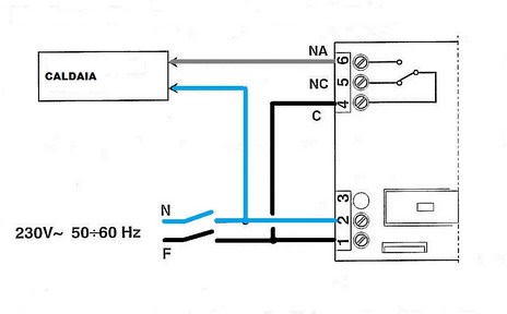

Ciao a tutti!
Ho letto diversi messaggi ma prima di procedere vorrei chiedervi un'informazione :mrgreen:
Devo sostituire il mio vecchio termostato meccanico che si è guastato con uno nuovo digitale (fantini cosmi ch115, non cronotermostato). All'attuale termostato arrivano 3 cavi, uno nero, uno marrone e uno blu.
I collegamenti sono effettuati in questo modo:
Contatto 1: filo nero
Contatto 2: filo blu
Ponte tra 2 e 5: filo blu
Contatto 6: filo marrone
Il vecchio termostato è alimentato con la 220 V, mentre il nuovo viene alimentato con due normali pile.
Provando con il tester ho visto che sul contatto 1-2 misura sempre la 220 V, mentre se provo il pin 5-6 con termostato spento segna la 220 V, mentre a termostato acceso segna 0V.
Lo schema nuovo del fantini cosmi invece è quello allegato, in cui viene detto di lasciare libero da tensione il contatto in commutazione.

Ora dato che non ho nessuno schema del vecchio termostato e non lo trovo nemmeno sul sito del produttore, il cavo da isolare è quello nero della fase?

Se ho interpretato bene quello che hai detto, il collegamento va fatto ai morsetti n. 1 e n. 4 (aperti quando l'impianto di riscaldamento è spento) del nuovo termostato, collegandoci il filo marrone e il filo blu.
Il nero lascialo isolato (puoi tagliare la parte di rame che sporge dalla guaina e per sicurezza metterci un morsetto, in modo che non vada accidentalmente in contatto con altre parti).
tecfil ha scritto:Lo schema nuovo del fantini cosmi invece è quello allegato, in cui viene detto di lasciare libero da tensione il contatto in commutazione.
Non è esattamente così. Nelle istruzioni c'è scritto che i contatti per la commutazione sono liberi da tensione. E' una cosa diversa.

I tre fili che arrivano sul termostato sono l'alimentazione a 230 volt (fase + neutro) utile, ad esempio, per accendere una lampadina che segnala quando l'impianto di riscaldamento è acceso o spento, mentre il terzo filo è quello che fornisce alimentazione elettrica alla caldaia.
Solitamente la caldaia è già alimentata dal neutro, e la fase viene "fornita" dal termostato, che la preleva dall'alimentazione a 230 volt presente (vedi figura), ma può verificarsi anche il contrario, ossia che la caldaia venga sempre alimentata dalla fase, e il neutro venga fornito dal termostato.
Collegamento caldaia - termostato
Collegamento caldaia con termostato.jpg (18.54 KiB) Osservato 19800 volte
Ovviamente, nel caso in cui il termostato sia alimentato separatamente (da batterie) sono sufficienti due soli contatti (normalmente aperti), che fanno capo ai due fili che vanno alla caldaia.
Se il termostato dovesse servire per attivare il raffrescamento anziché il riscaldamento, sarebbe sufficiente utilizzare i morsetti dei contatti normalmente chiusi anziché quelli normalmente aperti.

Prima di pranzo ho fatto tutti i collegamenti e come mi aveva suggerito @Franco012 nel primo post e tutto funziona correttamente.
Col tester ho verificato le tensioni, in pratica il filo nero come ipotizzato forniva la 230V al termostato per funzionare, il filo blu è il neutro e il filo marrone è quello della caldaia.
Il filo nero l'ho isolato, mentre gli altri due li ho collegati uno all'ingresso 2 e l'altro all'ingresso 1 e tutto funziona correttamente :ok: :D

La caldaia, per accendersi, ha necessità che su due particolari morsetti (chiamiamoli "F" e "N") arrivi una tensione da 230 volt, cosa che nella stragrande maggioranza degli impianti in Italia si ottiene con un conduttore di fase da 230 volt e un conduttore neutro. Che questa tensione serva ad alimentare tutte le parti della caldaia o solo il circuito di comando dell'accensione ha in questo caso scarsa importanza ai fini di comprendere il funzionamento del tutto.
In genere (come mostrato nella figura) il neutro è permanentemente collegato al morsetto "N", quindi per accendere la caldaia basterà collegare la fase al morsetto che abbiamo chiamato "F". Questa fase può essere prelevata dall'alimentazione elettrica della stessa caldaia, fatta "passare" per i contatti del termostato (che a riposo sono aperti - ossia contatti del tipo "NO") e rientrare al morsetto "F". In questo modo, al termostato arrivano due soli cavi, che vengono cortocircitati dal termostato quando questo chiude meccanicamente i suoi contatti in base alla differenza tra la temperatura ambiente e quella impostata dall'utente.
Ora, se nel contenitore del termostato ho una tradizionale lampadina a filamento, e voglio che la lampadina si accenda quando il termostato chiude i suoi contatti, ho bisogno di avere presente nel contenitore del termostato anche il neutro, in quanto con la sola fase non posso far accendere la lampadina. Ecco allora spiegato perché l'impiantista abbia fatto arrivare un terzo cavo (il neutro) nel contenitore del termostato.
Nei moderni termostati alimentati a batteria, questo terzo filo non serve a niente, in quanto l'alimentazione per il relé, l'eventuale display e lucette varie viene fornita dalle batterie inserite nel termostato.
Se non mi sono spiegato sufficientemente, chiedete.

Vediamo nel dettaglio il funzionamento con i tre fili:
Collegamenti
Collegamento caldaia con termostato.jpg (18.54 KiB) Osservato 19702 volte
Tramite un interruttore generale a due poli, il neutro, in colore blu e indicato con "N" arriva sia alla caldaia, sia al termostato (morsetto n. 2).
La fase, indicata con "F", arriva al termostato (sempre tramite l'interruttore generale) ad entrambi i morsetti n. 1 e, con un ponte, al n. 4.
Quando la temperatura ambiente si abbassa oltre il limite impostato dall'utente, il termostato chiude i contatti n. 4 e n. 6 (che a riposo sono aperti), permettendo alla fase "F" di raggiungere la caldaia.
Una volta raggiunta la temperatura impostata, il termostato apre i contatti n. 4 e n. 6 e l'impianto di riscaldamento si spegne.
Ai morsetti n. 1 e n. 2 ho sempre disponibile la tensione di 230 volt, che posso utilizzare per alimentare il termostato stesso, qualora vi sia questa necessità.
Una lampadina che indichi quando l'impianto è acceso dovrebbe essere collegata tra il morsetto n. 2 e il morsetto n. 6.
Foto UtenteFranco012
