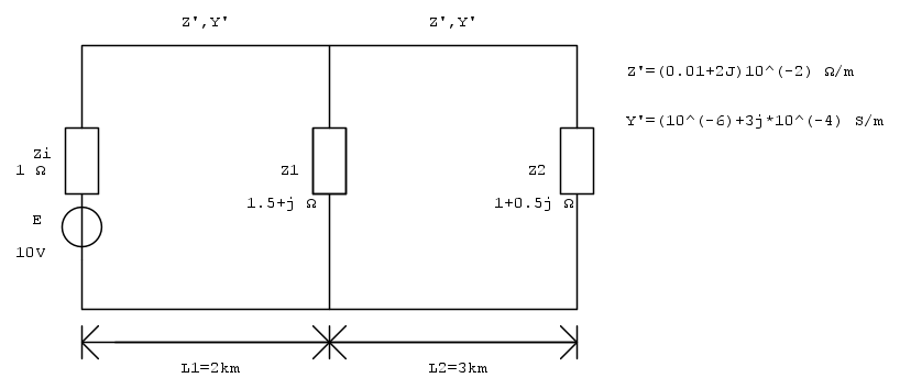

In primo luogo fai uno schema con fidocadj, mettendo i valori dei vari parametri sullo schema.
In secondo luogo dicci come modellate le linee reali con perdite: L, T, doppi bipoli, sistemi distribuiti, derivate parziali, carta di Smith?

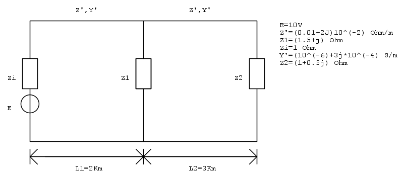

L'esercizio riportato su fidocadj è il seguente:
Questo tipo di esercizi il professore li risolve utilizzando i doppi bipoli, non so altro perché non ci ha fatto vedere nessun esercizio, solo un esempio in teoria risolto con i doppi bipoli.

dadothebest ha scritto:EDIT: non riesco a mettere il codice fidocadj come immagine, come lo devo incorporare nel forum?
Avevi fatto quasi bene, l'unica cosa che mancava erano i tag che ottieni premendo il pulsante fcd. Tra quei tag copi il codice.
Buono studio e buon esame!
Quasi ottimo il disegno, metti i valori vicino ai componenti
Se non sai quali doppi bipoli usate, diventa difficile dire come fare. Sembrerebbe che debba trovare la rappresentazione a doppio bipolo del pezzo di linea, ma ci sono circa 6 rappresentazioni a doppio bipolo, che cosa avete usato?

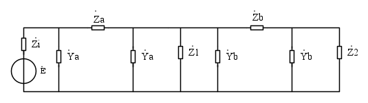

Si potrebbero rappresentare le due linee con il circuito a
equivalente
con
dove
è la lunghezza della linea mentre
e
sono l'impedenza e l'ammettenza unitarie della linea.
Si arriva quindi al circuito
che si può risolvere con i soliti metodi sulle reti.

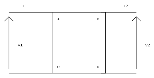

Il mio professore quando ci ha spiegato i doppi bipoli, ha composto il bipolo in questo modo:
e illustrato la formula di risoluzione:
quando scrivi:
con "A" e "B" intendi quelle nel disegno che ho fatto prima?
Nel circuito:
cosa sono "Zi","Ya",ecc...., come faccio a calcolarle?

Con A e B intendo quello che ho scritto e sono i parametri della matrice del quadripolo di trasmissione che rappresenta una linea.
Ya è la Y della linea a ed Yb quella della linea b è così per Z. Le calcoli con le formule che ho scritto. La z e la y minuscole sono impedenza ed ammettenza unitarie della linea
