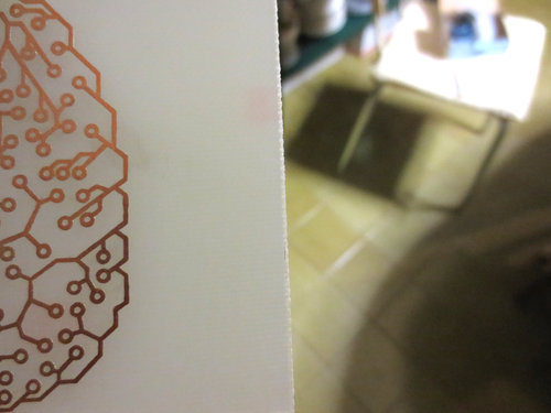

Ciao a tutti!
mi chiamo Elisa e da poco ho iniziato a stampare delle basette ramate per uso artistico. Le prime che ho ordinato avevano la base (una volta acidato il rame) color bianco opalino, ma tutte le basette che ho ordinato in seguito erano color giallo-verde, ed io ho bisogno di averle solamente bianche. Ho chiesto a diversi rivenditori ma non sanno cosa dirmi anche perché il colore finale della basetta non si capisce finché non si è tolto il rame. Qualcuno di voi saprebbe dirmi se le basette bianche hanno un nome specifico, o saprebbe consigliarmi dove trovarle? Grazie mille in anticipo

Ciao e benvenuta sul forum!
Purtroppo le basette ramate o PCB vengono classificate per l'uso che ne si fa e non per il colore!

forse devi cercarle in "CEM-3"
CEM sta per "Composite epoxy material"
vedi qui per ulteriori dettagli

Se spezzi una basetta bianca vedi dei filamenti oppure ha un aspetto sfaldato a strati?
Nel primo caso si tratta di una basetta in fibra di vetro, di solito sono giallo verdognolo o marroncino, nel secondo caso dovrebbe trattarsi di un substrato a base di carta, che si dovrebbe trovare in vari colori.
La prima viene denominata FR4, la seconda FR2. Prova a fare una ricerca con questa sigla. La FR2 dovrebbe anche essere più economica

grazie mille a tutti, non posso spezzare la basetta purtroppo, ho bisogno di tutte quelle che ho, posso dire che sul retro ha stampato in rosso KB, ed è abbastanza trasparente, come quelle in vetronite "gialla" - allego foto -
