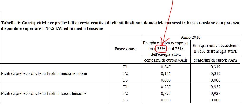

Guerra ha scritto:A decorrere dal primo gennaio 2016 si dovrà "correggere" il fattore di potenza da 0,9 a 0,95.
Salve,
sto leggendo il Titolo 5 dell'allegato A alla delibera Delibera AEEG 23 dicembre 2015 654/2015/R/eel.
All'articolo 23.1 indicano che il cosphi istantaneo deve essere >0,9...
dove è finito lo 0,95?

[25] Re: Delibera 180/2013/R/EEL
Messaggioda Foto Utentesebago » 29 dic 2015, 18:57
argonauta ha scritto:dove è finito lo 0,95?
E' qui:

Messaggioda Foto Utenteargonauta » 30 dic 2015, 12:22
Grazie mille, mi era sfuggito.
Quindi impongono di avere cosphi >0,9 (articolo) ma si paga la penale se comunque non si raggiunge lo 0,95 (tabella).
