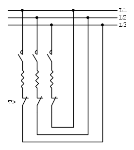

ciao a tutti, avrei una domanda riguardo una friggitrice professionale 400v 26 A ,chi è arrivato prima di me ha smontato tutto per fare alcune riparazioni e ha lasciato tutto alla rinfusa, l apparecchio è composto da termostato con commutatore , termostato di protezione, teleruttore , pulsante di sicurezza e resistenza, collego tutto quanto faccio partire e nulla, il teleruttore si arma , la corrente arriva alla resistenza ma nulla non ha intenzione di riscaldare, misuro la continuità della resistenza e sembra tutto ok....qualcuno mi sa dare un consiglio????? #-o

Si mi riferisco alla tensione, la resistenza e divisa in due, parte destra e parte sinistra, 3 fasi che dal telerut. vanno agli spinotti di sinistra mentre altre 3 fasi che escono dal termostato di protezione e vanno agli spinotti di destra, del tipo parte sinistra(l1-l2-l3) parte destra (l2-l3-l1), poi come e possibile che testando i contatti paralleli nn mi segna tensione mentre se scollego i conduttori e li misuro mi segna tensione?

[7] Re: friggitrice elettrica
Messaggioda Foto UtenteDarioDT » 18 dic 2015, 19:15
Hai fatto questo collegamento o ho capito male?

Messaggioda Foto Utentemanu887 » 18 dic 2015, 19:51
si diciamo che ho provato tutte le combinazioni ma nulla, ho pensato alla resistenza partita ma il tester mi segnala la continuità quindi non capisco cosa mi sfugge , sopratutto com è possibile che se misuro i conduttori parallelamente collegati alla resistenza cioè ingresso e uscita di ogni serpentina(3) non mi da tensione mentre se misuro ingresso di una e uscita di un'altra o uscita e uscita o entrata e entrata mi da la tensione

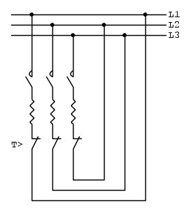

[9] Re: friggitrice elettrica
Messaggioda Foto UtenteDarioDT » 18 dic 2015, 20:03
Sei sicuro di non avere collegato le resistenze in questo modo?
Ovvero se non misuri tensione sulla resistenza con contattore chiuso vuol dire che l'hai collegata sulla stessa fase.

[10] Re: friggitrice elettrica
Messaggioda Foto Utentemanu887 » 18 dic 2015, 20:13
no, ho ratto i cablaggi nuovi da 0 , era venuto anche a me quel dubbio ma ho ricontrollato più volte ma nulla, 3 fasi più neutro in morsettiera, una fase e un neutro al termostato commutatore e le due spie , 3 fari al teleruttore ,dall uscita al teleruttore 3 fasi dirette a 3 contatti della resistenza ,altre 3 fasi sempre dall uscita del teleruttore all ingresso di un termico di protezione,escono dal termico e vanno a collegarsi ai rimanenti 3 contatti della resistenza
