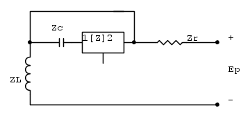

Ciao a tutti , ho provato a calcolare la resistenza equivalente di questo circuito . A me viene Rth=2+j , mentre al libro 1+2j
Io ho semplicemente fatto la maglia principale con kirchhoff
-E_{p}+i+V2-V1-ji+2ji=0
e poi ho applicato le proprietà del 2 porte ,ottentendo
\\V1 = i \\
V2 =2i
e il risultato è Rth=2+j , che differisce da quello del libro

Z_C e \left[ Z \right] sono cortocircuitate. L'impedenza equivalente è la serie di Z_R e Z_L.
