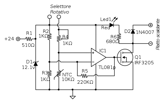

Ciao,
sino a qui ci sono arrivato :
per adesso è solo su breadboard, ma funziona esattamente come volevo.
Il motivo dell'aiuto che chiedo , data la mia ignoranza in materia, era per mettere un led che si accende quando il mosfet è interdetto.
Anche se per me funziona, se ho fatto qualche errore le eventuali correzioni sono ben accette.
Al selettore ho saldato 4 resistenze, delle quali aggiusto il valore con il trimmer che poi toglierò.

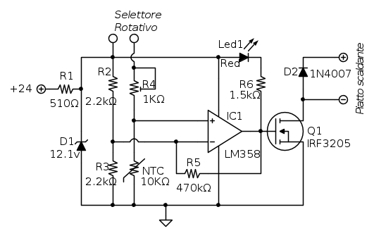

Prova a fare cosi`
Ho alzato un po' le resistenze perche' non e` che ci sia troppa corrente disponibile. Dal regolatore a zener si possono avere una ventina di milliampere, il led ora assorbe circa 7mA, il partitore con R2 ed R3 prende circa 3mA, ne resta in abbondanza per il partitore con l'NTC e l'operazionale. La resistenza del led non deve essere troppo piccola, sempre considerando la limitazione di corrente di alimentazione.
Un condensatore ceramico da 100nF sull'alimentazione dell'operazionale di solito porta bene! Quanto consuma la piastra riscaldante?
Suggerisco di usare un operazionale single supply in modo che la tensione di uscita scenda fin quasi a 0V garantendo lo spegnimento del MOS. Se non ti serve il secondo operazionale che si trova nell'LM358, configuralo a voltage follower con l'ingresso collegato al nodo fra R2 ed R3.
Lo schema originale potrebbe superare i maximum absolute ratings per quasi tutti i LED. Quando la piastra riscaldante e` spenta, la tensione di drain sale a 24 V e applica una tensione inversa al led pari a 12V circa, mentre tipicamente i led hanno una tensione inversa massima dalle parti di 5V. Se vuoi tenere anche il led che si accende quando la piastra e` accesa, alimentalo dal 24 V, non dal 12V!
Probabilmente il led non va in valanga, ma gli absolute maximum ratings non vanno superati.

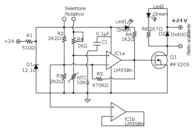

Ho messo anche un led sul mosfet, alimentato dalla 24 V, cosi quando è saturo si accende ma purtroppo l'altro led, quello che si dovrebbe spengere quando il mosfet è interdetto, rimane sempre acceso.
Questo è lo schema che ho utilizzato:

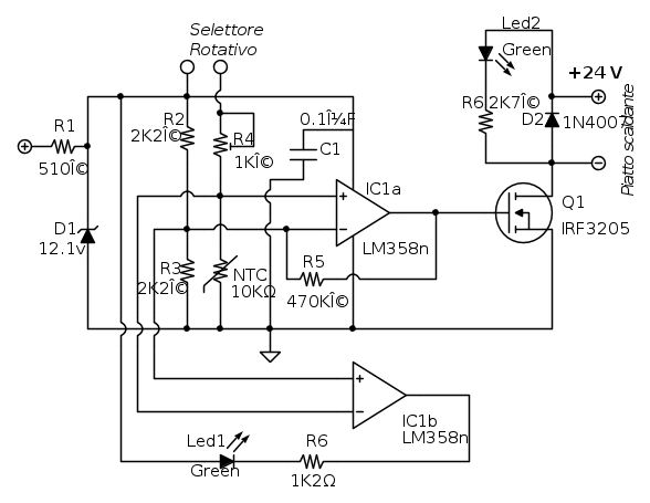

Penso propio di aver risolto cosi :
Rimane acceso a piena luce oppure fioco? In quest'ultimo caso prova a mettere una resistenza da 1.5kohm circa in parallelo al led. In realta` quel circuito dovrebbe essere fatto con un comparatore, LM393, non con un operazionale.
