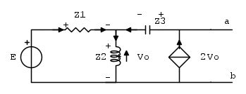

Ottimo grazie . Era proprio questo che non avevo capito .
Avevo provato a risolvere il circuito con Kirchhoff , ma sbagliavo i segni , perché non capivo il comportamento della freccia
ps: Il modo che ha spiegato lei , admin , è quello legato alla Convenzione dell'utilizzatore ?

Messaggioda Foto Utentethemagiciant95 » 25 dic 2015, 12:21
Ho rifatto il circuito , ho rifatto le equazioni ma ancora non porta ... . :(

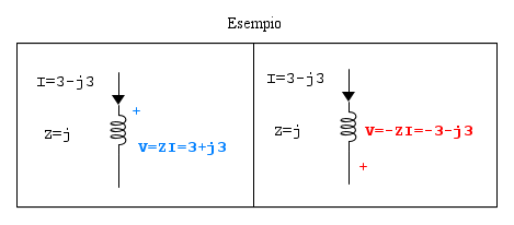

Messaggioda Foto Utentethemagiciant95 » 26 dic 2015, 13:50
Risolvendo il sistema ottengo Vo = 3+3j , il risultato corretto dovrebbe essere Vo = -3-3j

Messaggioda Foto Utenteadmin » 26 dic 2015, 17:03
1- Se non fai vedere i calcoli nessuno può dire cosa sbagli, se sbagli
2- Poiché i due risultati sono opposti con probabilità del 99,999.. % tu ed il testo avete usato per V0 convenzioni opposte.
