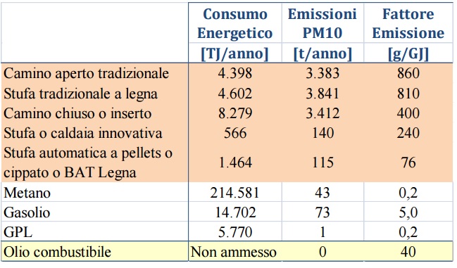

Da un documento del ministero dell'ambiente:
"Il contributo della combustione della legna in piccoli apparecchi alle emissioni – il caso della
Lombardia e del bacino padano.
In Regione Lombardia, i dati dell’inventario delle emissioni INEMAR, relativo all’anno 2008 (il più
recente disponibile), evidenziano che il macrosettore “combustione in ambito non industriale”
sostanzialmente assimilabile al riscaldamento domestico e terziario, è responsabile, su scala
regionale, di circa il 50% delle emissioni totali di PM10 primario e del 56% delle emissioni di PM2.5
primario. Il traffico segue a distanza, con un contributo relativo rispettivamente del 27% e del 25%.
Se però si analizza meglio il dato, ci si rende conto che la gran parte di questo contributo (il 99%)
viene dalla combustione delle legna e, in misura minore, pellets in piccoli apparecchi,
essenzialmente stufe e caminetti."

Molto interessanti i calcoli sulla differenza di emissioni fra i vari combustibili, ma credo che si debba considerare un po' anche quello che ci sta intorno e si debba valutare caso per caso e da zona a zona.
