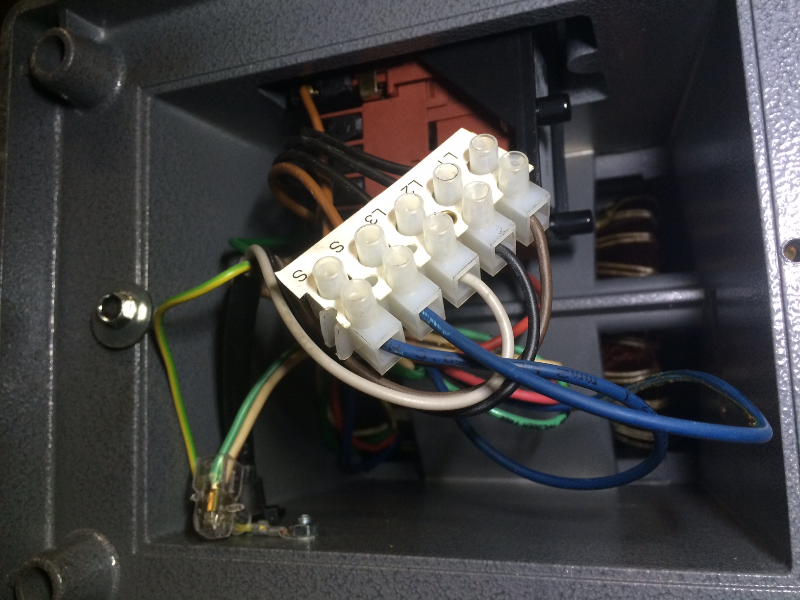

Messaggioda Foto Utentegio73 » 20 dic 2015, 22:14
gio73 ha scritto:Buongiorno a tutti, rispolvero questa discussione in quanto mi è stata regalata una mola da banco della NEBES, 380 V. Mi piacerebbe sapere se è possibile convertirla a 220 V . Di seguito l'immagine di quello che potrebbe "servire" ai più esperti per aiutarmi a capire , grazie.
Nessuno sa aiutarmi?

[12] Re: Vecchia mola da banco: come la collego?
Messaggioda Foto Utenteattilio » 20 dic 2015, 23:17
per quel poco che si riesce a vedere dalle foto della targa, non è prevista un'alimentazione diversa da quella trifase a 400 V
questo potrebbe essere dovuto alla non accessibilità di tutti i terminali degli avvolgimenti,
altro non saprei dirti

[13] Re: Vecchia mola da banco: come la collego?
Messaggioda Foto UtenteStefanoSunda » 21 dic 2015, 12:45
Bisogna verificare i dati di targa del motore, e vedere se è possibile cambiare il collegamento a 220 V poiché il motore è predisposto a 380 V. Dalle foto come ha scritto già Attilio, non si può capire come sia possibile darti suggerimenti. Posta una foto più chiara. ?%

[14] Re: Vecchia mola da banco: come la collego?
Messaggioda Foto Utentegio73 » 24 dic 2015, 14:03
Ciao e grazie, la foto della targhetta è quella in alto a destra, non è stato tolto nulla. Non so che altro potrei fotografare... Mi sembra di capire che funzioni solo a 380 V.

[15] Re: Vecchia mola da banco: come la collego?
Messaggioda Foto Utentedanielepower » 24 dic 2015, 15:02
Foto Utentegio73 dalla foto della morsettiera, , nella parte bassa, si intravedono altri cavi, forse quelli degli avvolgimenti; rifai la foto dove si vedano meglio i cavi che arrivano alla morsettiera.
Se non ho torto la conversione in monofase è possibile. O_/

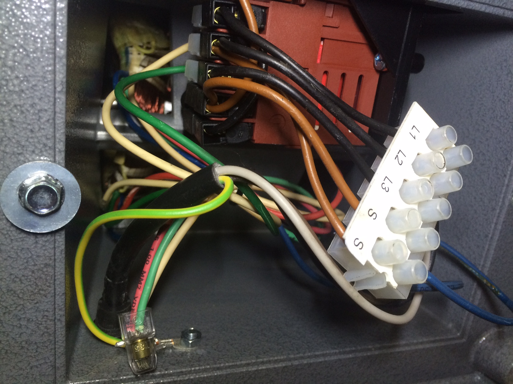

[16] Re: Vecchia mola da banco: come la collego?
Messaggioda Foto Utentegio73 » 2 gen 2016, 13:40
danielepower ha scritto:Foto Utentegio73 dalla foto della morsettiera, , nella parte bassa, si intravedono altri cavi, forse quelli degli avvolgimenti; rifai la foto dove si vedano meglio i cavi che arrivano alla morsettiera.
Ciao e Buon Anno a tutti, ho fatto la foto che mi chiedevi , spero di aver fatto "bene"

[17] Re: Vecchia mola da banco: come la collego?
Messaggioda Foto Utentedanielepower » 2 gen 2016, 21:01
Buone feste anche a voi
Forse da cellulare qualcosa mi sfugge, si vede un ulteriore morsettiera sul fondo; una volta individuati i cavi dei capi degli avvolgimenti, basta eseguire i collegamenti come descritto nei messaggi precedenti e la conversione in alimentanzione monofase è fattibile :ok: se ci sono problemi chiedi O_/
