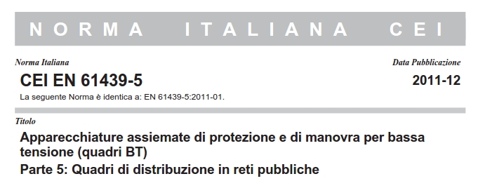

E' tradotta in italiano

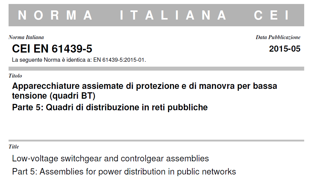

quella è la versione 2011, ora è stata sostituta da questa, anche se la precedente versione rimane applicabile fino al 2017.
la versione italiano-inglese verrà pubblicata successivamente.
