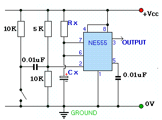

Salve a tutti,cercavo dei consigli sulla realizzazione di un piccolo e semplice circuito, per disattivare una piccola sirena acustica (12V 400mA)a lancio di corrente,dopo alcuni minuti trascorsi,nel caso in cui il sitema in cui lavora rimanga in allarme per un tempo eccessivamente prolungato.

Se hai a disposizione 12Vcc, un semplice circuito
con 555 in configurazione monostabile che piloti un relè,
può risolverti il problema.
Essenzialmente la configurazione del 555 può essere la seguente:
Per il calcolo di Rx e Cx (che determinano il tempo di comando
in uscita) si può ricorrere ad un calculator.
Al posto del contatto di start va messo il comando della sirena,
mentre questa viene comandata dal contatto di un relè messo
fra Output e GND (con diodo di protezione in antiparallelo).
Se non è chiaro, ne riparliamo.

Vediamo se ho capito bene la logica:chiudendo il contatto di comando,ho l'attivazione dell'uscita,ma,aprendolo,l'uscita si disattiverà immediatamente.Chiudendo e mantenendo chiuso il contatto l'uscita resterà attiva per il tempo desiderato,è corretto?

No, la chiusura del contatto di start (o l'applicazione
del comando sirena alla base di un transistor che ne fa le veci)
attiva l'uscita del 555 per il tempo stabilito, indipendente
dal mantenimento o meno del comando.
Il condensatore messo fra il comando e l'ingresso di trigger
del 555 serve appunto a questo. Per avviare la temporizzazione
il trigger ha infatti bisogno di un breve impulso verso massa
(come spiegato nel link del calculator).
