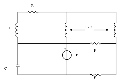

Ciao a tutti , devo trovare la Resistenza equivalente di questo circuito ( Rth = E/Ie ) .
Ho provato a risolverlo con Kirchhoff ai nodi e alle maglie , ma vengono tante equazioni . C'è la possibilità di sommare semplicemente le resistenze in serie e calcolarsi quelle in parallelo ?
Resistenza equivalente con mutua induttanza

Forse c'e` un pallino nel nodo centrale.
Fra quali punti devi trovare la resistenza equivalente? Quella vista dal generatore? E devi trovare la resistenza o l'impedenza equivalente?
Si tratta della resistenza equivalente ai capi del generatore E
