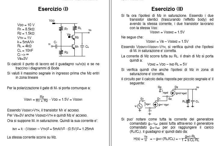

Stavo studiando questo circuito elettronico, composto da due NMOS.
Non mi torna il discorso che l'autore muove sulla polarizzazione dei due transistor.
Trovo scritto:
per V_b = 3V, anche V_GSM2 > V_Th e quindi M2 è acceso.
Mi sono dato la seguente spiegazione: se M1 è On, esso si comporta come cortocircuito, pertanto la tensione di Source di M2 è 0V (collegata cioè a massa). Da ciò scaturisce che
V_GSM2 = V_b - V_SM2 = 3 V - 0 V e quindi M2 è ON.
Questo ragionamento è corretto?
Dopodiché leggo che M1 è in saturazione.
Ma come?
Affinché M1 sia in saturazione occorre che
V_DS1 > V_GS1 - V_Th.
Ma se M1 è ON allora si comporta come un cortocircuito e pertanto
V_S1 = V_D1 = 0 V.
Ciò significa che
V_DS1=0V => V_DS1 è MINORE di V_GS1 - V_Th e pertanto il transistor M1 non è in saturazione.
Su queste dispense si legge invece che sia M1 che M2 sono in saturazione.
Mi potete aiutare a comprendere questo circuito?

Bernheart ha scritto:Ma se M1 è ON allora si comporta come un cortocircuito...
Questo è vero (più o meno) se è in zona lineare, ma non è questo il caso.
Semplicemente col tuo ragionamento hai verificato che se un mosfet è in zona lineare allora non può essere in saturazione
Calcola tutti i potenziali del circuito supponendo che siano entrambi in saturazione e poi verifica l'ipotesi, senza guardare alla soluzione!

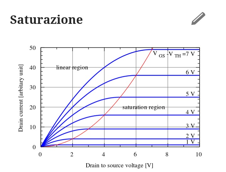

Quindi il dispositivo comincia ad essere considerato acceso quando non è più spento, cioè appena la ID assume un valore maggiore di zero e inoltre, indipendentemente dal valore di ID, può essere saturo oppure no, dipende dal valore della tensione VDS.
Il valore della tensione VDS (mi riferisco a M1 del tuo esercizio) dipende sì dal valore di ID ma anche e soprattutto da cosa c'è attaccato al drain: se ad esempio il drain fosse collegato direttamente a VDD allora il mosfet sarebbe saturo per qualsiasi valore di ID, osservando il tuo grafico è evidente.

Ciao Bruno e grazie per il tuo aiuto.
Dunque quando il transistor è acceso, sappiamo che tra Drain e Source scorre una determinata corrente I_D che assumerà valori diversi a seconda che il transistor sia in zona lineare o in saturazione. Questo è tutto ciò che possiamo dire.
La mia domanda è: come fa l'autore delle dispense a dedurre immediatamente che
V_GSM2 > V_Th
senza compiere calcoli?
Sembrerebbe quasi scontato e invece per me non lo è, infatti dovremmo dapprima calcolare la corrente che scorre in M2, calcolare così V_D2, dopodiché supporre M2 in saturazione e verificare che la tensionse di source V_S2 sia tale da verificare la nostra ipotesi.
Giusto?

La tensione tra gate e source di M1 è di 1.5V, quindi più alta di Vth di 0.5V, perciò, se la tensione del drain di M1 è maggiore di 0V, sappiamo che scorre una certa corrente nel drain di M1, cioè sappiamo che è acceso ma ancora non sappiamo se in zona di saturazione o se in zona linearità, possiamo solo ipotizzare che sia acceso in zona di saturazione e verificare successivamente se l'ipotesi è corretta, come mi pare sia stato fatto nel testo.
Dal ragionamento fatto possiamo dire che se nel drain di M1 non circolasse alcuna corrente, condizione che come abbiamo visto si verificherebbe solo se la tensione tra drain e source di M1 fosse nulla (e viceversa) perché il gate di M1 è polarizzato rispetto al source di M1 ad una tensione superiore a Vth, avremmo allora una tensione tra gate e source di M2 pari a 3V, cioè M2 risulterebbe ampiamente polarizzato oltre il valore di inizio conduzione e sicuramente una corrente rilevante circolerebbe attraverso RL nel drain di M2 quindi anche nel Drain di M1..che è in netta contraddizione con l'ipotesi fatta di VDS(M1)=0V.
Abbiamo allora capito che la tensione tra drain e source di M1 non può essere pari 0V ma che può essere solo positiva e di un certo valore che non conosciamo ancora.
Se però la tensione tra drain e source di M1 è maggiore di 0V, vuol dire che la tensione tra gate e source di M2 non può essere pari a 3V come avevamo ipotizzato prima ma che può essere solo inferiore a 3V, cioè pari alla differenza tra 3V e la tensione tra drain e source di M1 che ancora non sappiamo quanto vale.
Ci viene ora il sospetto che la tensione tra gate e source di M2, che abbiamo visto essere sicuramente inferiore a 3V ma che non sappiamo di quanto, possa essere addirittura anche inferiore a 1V, che significherebbe che M2, contrariamente a quanto detto sopra sarebbe spento, cioè che la corrente in M2 e in M1 sarebbe nulla...e qui mi fermo perché dovresti aver capito che questo non può essere e che M2 non può che essere anche lui acceso.
