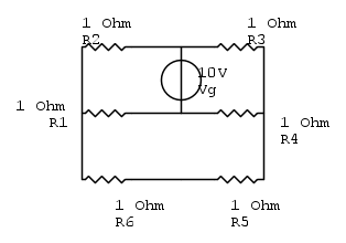

Messaggioda Foto UtenteNicholasASR » 11 gen 2016, 0:51
Invece per trovare la tensione equivalente come si fa?
13 6
Messaggi: 108
Iscritto il: 7 nov 2015, 12:09
[13] Re: Circuito RL del primo ordine
Messaggioda Foto UtentePietroBaima » 11 gen 2016, 0:59
Anche in questo caso sfrutti la simmetria della rete.
Togli per un momento R5 ed R6.
Sia a destra che ha sinistra hai due partitori con due R uguali.
A destra, la tensione sul primo partitore vale Vg/2, a sinistra pure.
Quindi R5 ed R6 vedono una tensione nulla ai capi della loro serie, quindi che ci siano o no non cambia il circuito.
Se non scorre corrente tra di loro, la tensione sul capo "di sotto" è Vg/2, mentre quella sul capo di sopra è 0, per cui la tensione di thevenin è Vg/2.

Messaggioda Foto UtenteNicholasASR » 11 gen 2016, 1:03
Non mi è molto chiaro.. io con il partitore trovo la tensione sulle R sopra che sono in parallelo se tolgo le due sotto ... ok. Ma poi perché fai queste altre considerazioni? Non potresti dirmi qualche calcolo cosi per capire meglio?
13 6
Messaggi: 108
[15] Re: Circuito RL del primo ordine
Messaggioda Foto UtentePietroBaima » 11 gen 2016, 1:09
Sì, colpa mia, sono forse stato troppo sintetico.
Non ho fatto calcoli, solo considerazioni.
Togli momentaneamente R5 ed R6. Strappale via dalla rete. Non preoccuparti del fatto che forse stai cambiando la rete, per ora.
R1 ed R2 formano un partitore di tensione, giusto?
Mi calcoli la tensione su R1?
R3 ed R4 formano un altro partitore, giusto?
Mi calcoli la tensione su R4?

Messaggioda Foto UtenteNicholasASR » 11 gen 2016, 1:12
Viene V = Vg R1/(R2+R1) in entrambi i casi Vg/2
13 6
Messaggi: 108
[17] Re: Circuito RL del primo ordine
Messaggioda Foto UtentePietroBaima » 11 gen 2016, 1:15
Perfetto.
Quindi dato che non c'è differenza di potenziale fra questi due punti che hai appena calcolato, se mettessi un corto circuito fra questi due punti, un circuito aperto o una resistenza qualunque non cambierei il circuito, giusto?

Messaggioda Foto UtenteNicholasASR » 11 gen 2016, 1:17
Scusa noi siamo in questa situazione non capisco a quali due punti ti riferisci io non ho cortocircuiti o circuiti aperti.. per trovare la Vth devo semplicemente mettere i morsetti a vuoto al posto dell'induttore e calcolare li il potenziale no?
13 6
Messaggi: 108
[19] Re: Circuito RL del primo ordine
Messaggioda Foto UtentePietroBaima » 11 gen 2016, 1:26
Sì, ma io ti ho proposto una cosa.
Ti ho detto di buttare via R5 ed R6. ok.
Hai poi calcolato la tensione su R1 e viene Vg/2, poi la tensione su R4 e viene Vg/2. ok
Adesso quanto vale la tensione VR1+VR4 ?

Messaggioda Foto UtenteNicholasASR » 11 gen 2016, 15:57
Vale Vg
