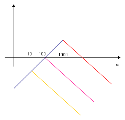

Salve a tutti,
Ho sempre problemi a tracciare diagrammi di Bode quando essi presentano uno zero o un polo nell'origine.
Vi illustrerò le mie perplessità con un esempio.
Sia
    H(s) = \frac{ - 100  s} {s^2   +  200 s  +  10000 }
Essa presenta uno zero nell'origine e un guadagno K=100 con fase iniziale di -\pi radianti.
Qualora decidessi di rappresentare H(s) studiando separatamente il numeratore e il denominatore, avrei:
    numeratore) Una retta con pendenza 20dB/dec
    denominatore) due poli a parte reale negativa coincidenti alla pulsazione 10^2 rad/s.
la mia domanda è sul numeratore: a quale pulsazione la retta interseca l'asse a 0dB? Che ruolo gioca la costante K? se essa invece di -100 fosse stata -10000, quale sarebbe stata la differenza sul diagramma del numeratore?
--- il mio procedimento ---
Personalmente pensavo di calcolarmi il diagramma di Bode di G(s)=-100s, ovvero solo del numeratore; volevo poi trovare il punto di intersezione della retta con l'asse a 0 db.
Per far ciò ho posto
    20Log(100 \omega)=0 => 100 \omega=1 \Rightarrow  s=10^{-2} rad/s
Quindi in base a ciò, l'intersezione si ha a 10^{-2} rad/s.
(domanda: se K invece che 100 fosse stata10000, cosa sarebbe cambiato?)
Ora, siccome ci son due poli alla pulsazione \omega_p=10^2 rad/s, mi aspetterei che il diagramma delle ampiezze vada a -20dB/dec in seguito a \omega_p.
Nella risoluzione dell'esercizio invece, il diagramma tocca l'asse a 0db proprio in \omega_p, per poi decrescere: potremmo dire che la funzione presenta un massimo assoluto in \omega_p. E' pertanto evidente che c'è un problema nel calcolo del punto di intersezione.
So che può risultare più semplice calcolare il valore
    \left.|H(\omega_p)|\right|_{dB}
per poi procedere a tracciare una retta che arriva con pendenza +20 dB/dec nel valore calcolato, ma voglio capire cosa ho sbagliato nel mio ragionamento precedente.
Grazie!

Zero nell'origine vuol dire uno zero a frequenza piu` bassa di qualunque altro polo o zero. Che vuol anche dire che per frequenze abbastanza basse tutti gli altri contributi in s non contano.
La parte iniziale del grafico puoi tracciarla trascurando tutti gli altri contributi della variabile s, come se la tua funzione fosse
H(s) = \frac{ - 100  s} {0^2   +  200\times 0  +  10000 }=\frac{-100s}{10000}
quindi con una retta con pendenza +20dB/decade. Questa retta incrocia l'asse a 0dB per \omega=100 \,\text{rad/s}
Comincia quindi a tracciare questa retta, poi aggiungi zeri e poli di mano in mano che arrivano. Non e` detto che la retta iniziale arrivi ad attraversare l'asse a zero decibel: se prima di 100rad/s ci sono dei poli o degli zeri la cosa cambia, ma il prolungamento della retta iniziale passa sempre per lo stesso punto di attraversamento.
Ad esempio prendi la tua funzione e supponi che al denominatore ci siano due poli (scritti sempre con lo stesso termine noto) a 10rad/s, a 100rad/s o a 1000rad/s.
Allora il grafico dei tre casi e` il seguente:
La parte iniziale blu e` sempre la stessa. Poi se trovi dei poli in 10rad/s la retta blu non arriva all'asse a 0dB, solo il suo prolungamento ci arriva. Se i poli sono in 100rad/s la retta iniziale, sul diagramma asintotico arriva a toccare l'asse a 0dB e poi torna giu`, infine se i poli sono oltre l'intercetta si ha l'intercetta vera e propria e poi ci sono i poli.
Da notare che bisognerebbe scrivere bene i poli, normalizzando il termine noto a 1, ma e` una cosa che fanno in pochi.

Si fa uno sviluppo asintotico per s->0 e si vede dove intercetta l'asse a 0dB.
