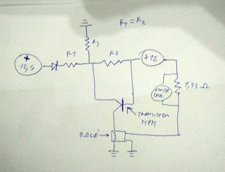

Adesso provo a fare uno schema ma non sono esperto di elettronica, come avrete capito. Ma mi piace "smanettare"

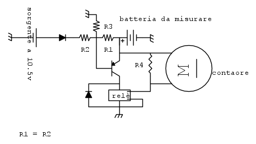

Io ho pensato a uno schema simile dove il +12 è la batteria auto da testare, il +10.5 è un pacchetto da 7 pile da1.5v
se c'è differenza di tensione si attaca il relè quando smette la differenza il relè si stacca
è tutto corretto?
non ho idea dei valori di R1, R2 e R3

proprio non capisco come funzionerebbe questo schema...
Le regole impongono di usare fidocad per gli schemi, in modo che tutti possano correggerlo velocemente.
E poi spiega come funzionerebbe secondo te...magari mi sfugge qualcosa

Chido scusa, non ho mai usato Fidocad. Adesso ci provo e lo ricarico.
Per quanto riguarda il funzionamento: se la batteria (+12) ha una tensione superiore ai 10.5v il transistor si trova sulla base una tensione inferiore a quella del collettore e quindi farà passare la corente attivando il relè e il circuito di scarica. Qando la batteria si sarà scaricata e avrà una tensione di 10.5v il transistor avrà la stessa tensione sulla base e sul collettore e interromperà il circuito "spegnendo" il relè.
-1
cecione...quello è un PNP non un NPN.
In elettronica non basta aver voglia di fare, specie in applicazioni come questa dove comunque le correnti in gioco sono elevate non si può andare a tentativi.
Mi sembra ti manchino le basi, dico solo che un circuito minimo deve prevedere un OP AMP con isteresi (trigger) che pilota un dispositivo di potenza (BJT o meglio MOSFET), in modo da assicurare una commutazione veloce e non rompere il dispositivo di potenza.
