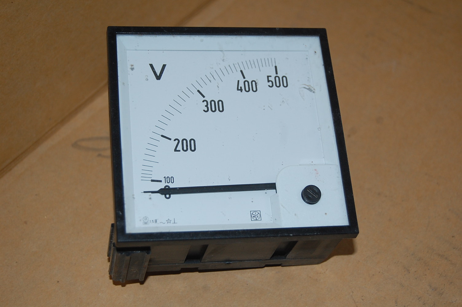

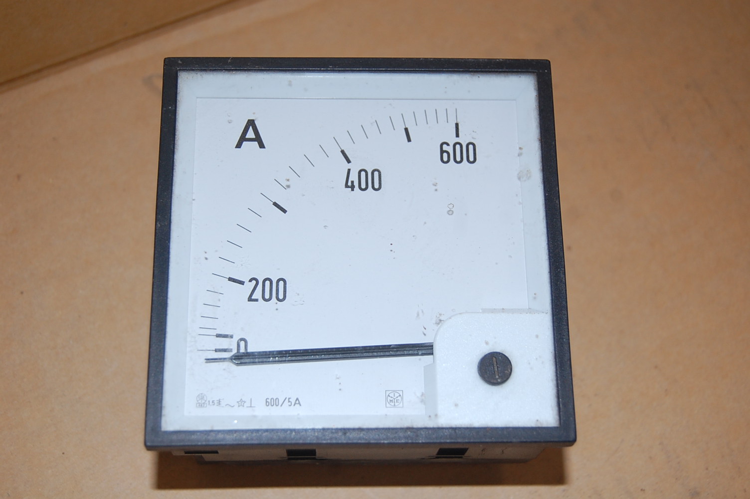

Queste foto all'articolo precedente, mi ricordano che da tempo ho una domanda in sospeso, mai risposta. Perché questo tipo di strumenti, soprattutto il voltmetro, ha la scala graduata che non è ne lineare, ne logaritmica? Quale fenomeno fa si che, una semblice bobina mobile, presumo, abbia un smile andamento?
Dico bene se metto in causa il peso dell'ago e tutto l'apparato mobile, e le diverse angolazioni di lavoro?

Sono strumenti a ferro mobile anziché a bobina mobile.
Gli strumenti a ferro mobile sono strumenti molto meno sensibili, ma assai più robusti di quelli a bobina mobile e per tale motivo essi vengono largamente impiegati nei settori industriali.
In questi tipi di strumenti, la scala di lettura non è più lineare, perché dipende dal modo con cui vengono realizzati il ferro mobile e quello fisso.
Capisco, li ho sempre trovati antipatici... ORa, senza addentrarmi tropo, quindi c'è anche il diverso comportamento del circuito magnetico in base all'angolo di lavoro, dato, presumo, dalla diversa posizione del ferro mobile rispetto alla bobina.
Candy
- Messaggi: 10123
Esatto.
Poi vi sono altre concause : la curva di magnetizzazione del ferro non lineare, l'isteresi, le correnti parassite, ecc...
