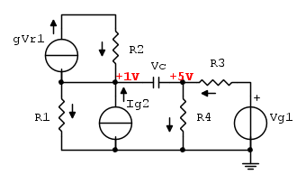

Messaggioda Foto UtenteNicholasASR » 17 gen 2016, 12:38
Il problema è che non capisco il verso del potenziale su R4 cioè non so se trovare Vc=4+1 o 1-4 e come hai trovato che a sinistra c'è 1 V? Non capisco i passaggi con i calcoli

Messaggioda Foto Utenteg.schgor » 17 gen 2016, 12:41
I potenziali sono riferiti al comune *) ed in base al senso delle correnti,
quindi...
*) anche se non segnato nel disegno , si assume che sia
il nodo inferiore dello schema. (nel caso di simulazioni
il nodo comune va sempre esplicitamente indicato,
altrimenti non funzionano...)

Messaggioda Foto UtenteNicholasASR » 17 gen 2016, 12:45
Non capisco sono io che scelgo il verso della corrente su R4 e a seconda di come lo metto cambia no? E riguardo il potenziale a sinistra basta fare R1 per Ig2?

Messaggioda Foto Utenteg.schgor » 17 gen 2016, 12:52
Nel frattempo ho spiegato meglio il concetto di nodo comune
al quale devono essere riferite le tensioni.
Il verso delle correnti può essere inizialmente scelto arbitrariamente,
ma dal calcolo risulta poi determinato in modo univoco.

Messaggioda Foto UtenteNicholasASR » 17 gen 2016, 13:07
Allora non riesco proprio a capire se devo eseguire la somma o la differenza io faccio la LKT alla maglia e risulta che è uguale 5-1 è corretto?

Messaggioda Foto Utenteg.schgor » 17 gen 2016, 17:29
NicholasASR ha scritto:risulta che è uguale 5-1 è corretto?
Sì. Il condensatore che era carico a 5V "prima" di t=0,
con l'effetto di Ig2 si porterà a 4V, con una costante di tempo
\tau=Rth \cdot C.
Il valore di C deve essere dato (anche per il precedente calcolo
dell'energia immagazzinata). Nel post[7] avevi detto che è =1F.
Non è così?

Messaggioda Foto UtenteNicholasASR » 17 gen 2016, 20:00
Si scusa ho confuso consegna ma non riesco ancora a capire una cosa il verso dei potenziali potresti mostrarmelo con fidocad? cioè perché è proprio 5-1 invece che 5+1 ?

Messaggioda Foto Utenteg.schgor » 17 gen 2016, 22:07
Eccolo:
Le frecce indicano i sensi "veri" delle correnti,
che determinano le tensioni indicate in rosso
(rispetto al "comune", indicato come GND).
PS. non ho indicato la tensione dell'altro estremo di R2
(+16V), perché non richiesto.
