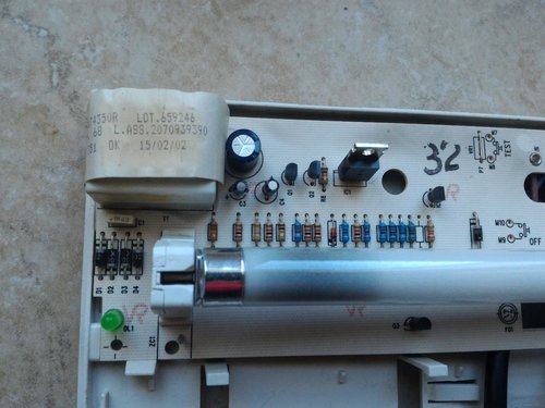

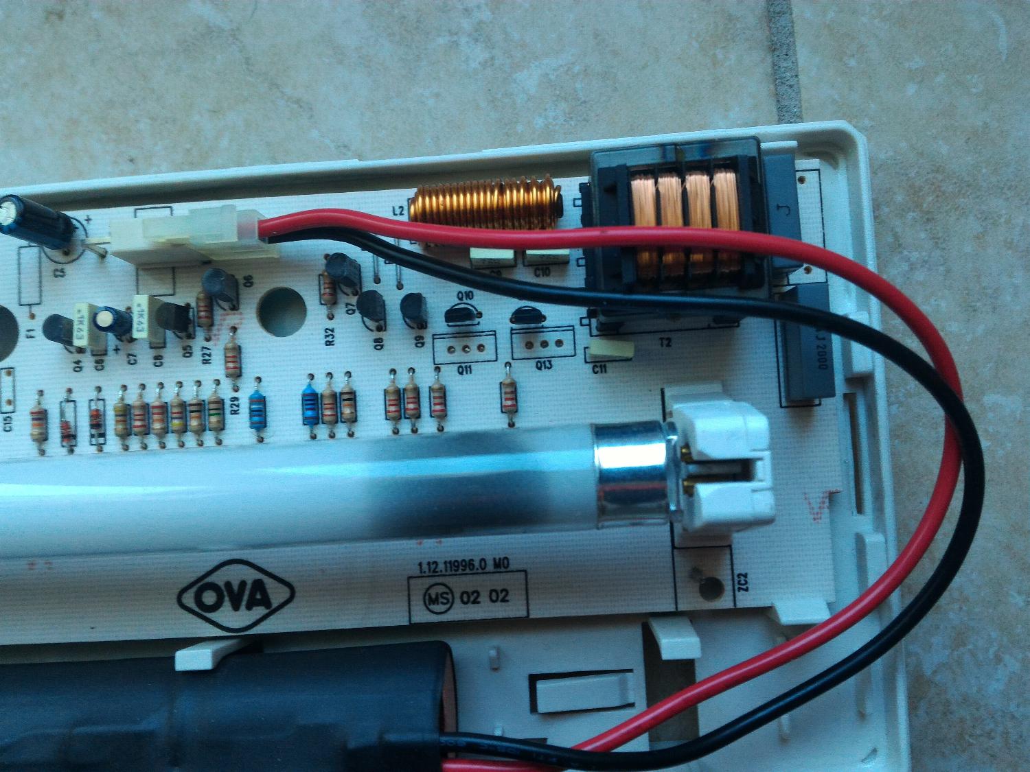

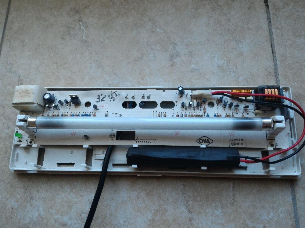

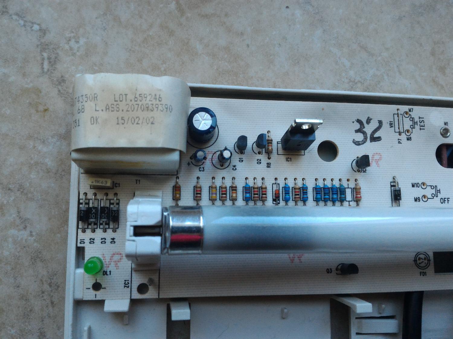

Salve a tutti, dopo essermi presentato, approfitto di questa possibilità per chiedere a tutti voi esperti un suggerimento su quanto sto per esporvi premettendo che sono consapevole della difficoltà a trovare una soluzione in questo modo.
Ho una lampada di emergenza da muro della OVA che da un po di tempo ha cominciato a lampeggiare senza un criterio preciso. La luce "sfarfallava" lampeggiava per un po per poi ricominciare. Se scollegavo l'alimentazione
per fare intervenire la batteria tampone non si illuminava. Ho sostituito la batteria ma purtroppo non funziona come dovrebbe. Al momento, se la alimento,(senza collegare la batteria) emette una flebile luce accompagnata da sfarfallii ai lati del tubo. Se ricollego la batteria, l'intensità della luce aumenta ma continuano i lampeggi ed i sfarfallii. Staccando l'alimentazione si spegne tutto.....
P.s. il led verde è acceso normalmente come se tutto andasse bene.
Suggerimenti?

[2] Re: Lampada emergenza da muro che lampeggia
Messaggioda Foto Utentespeedyant » 18 gen 2016, 17:09
Provato a cambiare tubo fluorescente?
5.093 3 6 8
Messaggi: 3879
[3] Re: Lampada emergenza da muro che lampeggia
Messaggioda Foto Utentetriax » 18 gen 2016, 17:19
Sì, quando ho sostituito la batteria ho cambiato anche il tubo (che in una sola giornata è diventato come si vede in foto)
Foto Utentetriax
Messaggi: 5
Iscritto il: 18 gen 2016, 11:08
[4] Re: Lampada emergenza da muro che lampeggia
Messaggioda Foto Utentespeedyant » 18 gen 2016, 17:21
Temo allora che ci sia qualcosa di "rotto"... Hai modo di verificare se la batteria viene caricata correttamente?
5.093 3 6 8
Messaggi: 3879
[5] Re: Lampada emergenza da muro che lampeggia
Messaggioda Foto Utentetriax » 18 gen 2016, 17:34
A batteria staccata misuro 3.14 v
Foto Utentetriax
Messaggi: 5
