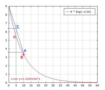

Renzo, per i conti che hai fato c'è qualcosa di strano. A me non escono 6,3V dopo 5 secondi, ma 5,45V. Noi abbiamo imparato questa forumula:
Vc=V0 * e alla -(t/T)
R=13,33 ohm
V0=9V
c=0,75F
T=R*C= 13,33ohm*0,75ohm= 10s
V1=9V*0,63= si è scaricato di 5,67V
9 - 5,67V= è carico ancora 3,33V
Vc=V0 *e alla -(t/T)= 9V*e alla -(5s/10s)= 9V*e alla -0,5= 5,45V
R=13,33 ohm
V0=9V
c=0,75F
Hai ragione tu ..... ma ....
dato che non sono ancora capace di calcolare a mente un'esponenziale ... come ti ho detto, ho fatto i conti "a spanne" e quindi ho preferito fare 9x0.6 (invece di 9x0.632120559) e quindi ho trovato un 5.4V ... poi sempre a spanne ho supposto che il tratto iniziale dell'esponenziale potesse essere approssimato con un tratto lineare
e quindi se la tensione scende di 5,4V in 10s ... scendera' di 2,7V in 5s.
Con questi calcoli non pretendevo di trovare il valore corretto ma solo una stima grossolana
... credevo comunque di essermi avvicinato un po' di piu' al risultato e per curiosita' ora ho tracciato il grafico
... mi sono accorto che effettivamente le mie approssimazioni si sono sommate:
la prima mi ha fatto andare su A (invece che su B)
la seconda mi ha fatto arrivare su C (invece che su D) ... me lo ricordavo piu' rettilineo il primo tratto della curva
Con la calcolatrice le approssimazioni si riducono ma sono sempre presenti ... anche nei tuoi calcoli
