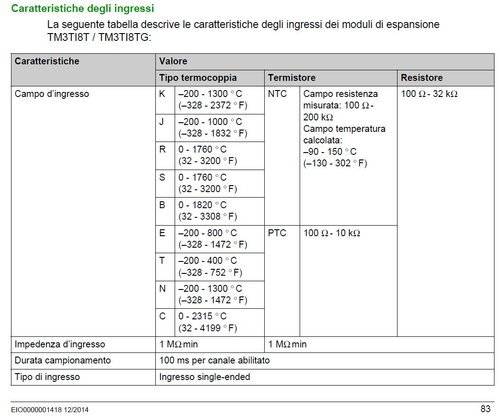

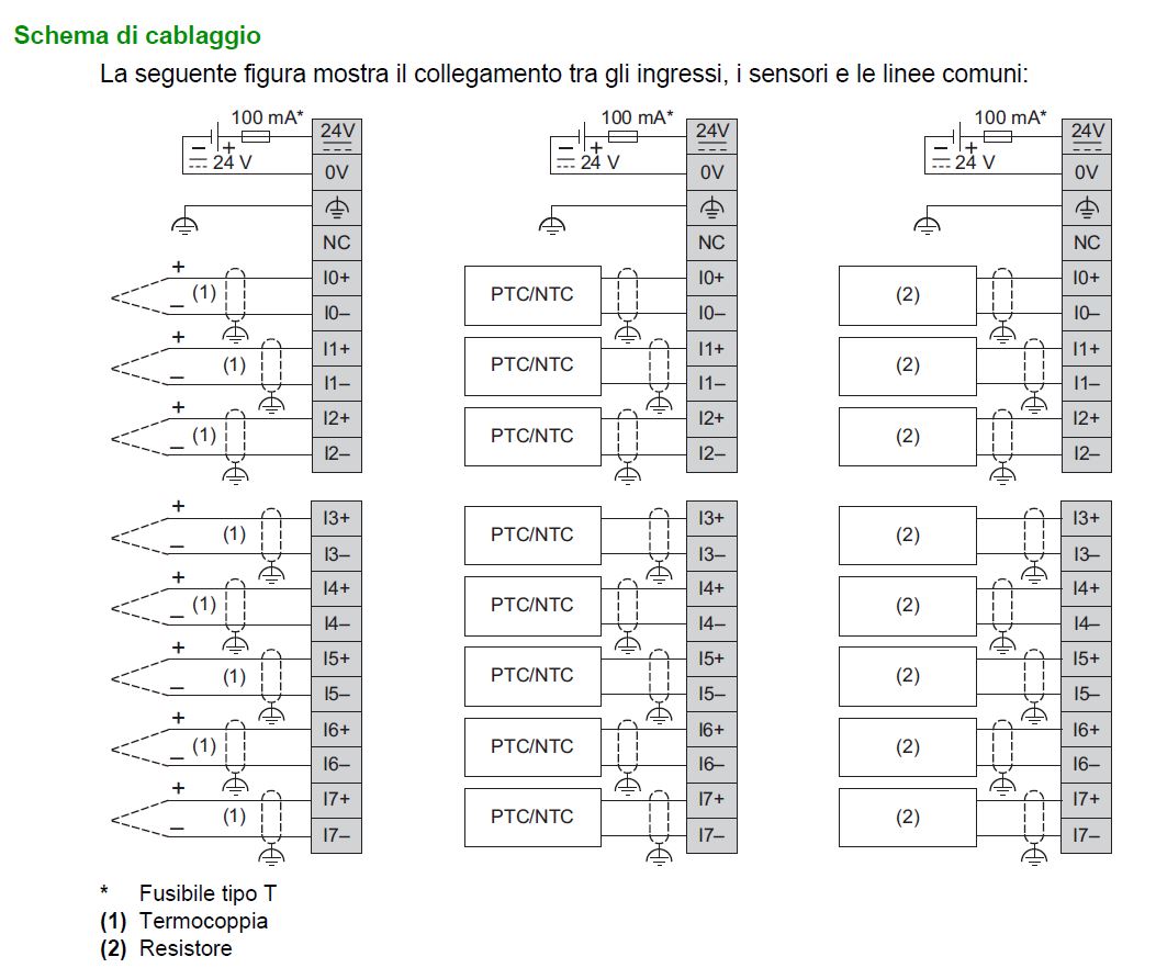

Messaggioda Foto UtenteClaudio34 » 19 gen 2016, 20:17
Ecco gli ingressi del modulo espansione per rilievo temperatura Schneider: vedi immagini allegate
Nel caso usassi invece una normale espansione ingressi 4-20mA mi hanno consigliato questi convertitori http://www.ascontecnologic.com/prodotti ... i/ztt-11rd

Messaggioda Foto UtenteClaudio34 » 19 gen 2016, 20:18
Aggiungo che, come già detto, le PT100 sono lontane anche 80/100metri dal plc
