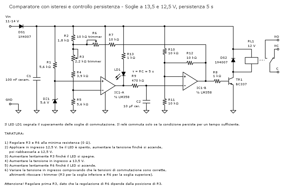

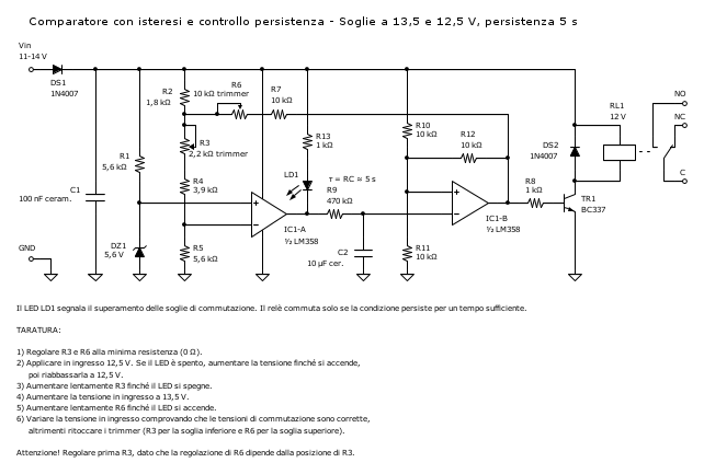

Foto Utenteibra, potresti spiegare il motivo della modifica che proponi?
Prima di archiviare lo schema avevo aggiunto anche la funzione di persistenza, per fare in modo che il relè commuti solo se il superamento delle soglie persiste e non è momentaneo (dovuto magari a un disturbo momentaneo).
Con i valori di R9 e C2 questo tempo di persistenza è di circa 5 secondi.
Lo propongo nel caso Foto Utentefrancopallino voglia provare anche questa variante.
Attenzione a dove sono collegati gli ingressi di IC1-A. Rispetto allo schema precedente sono scambiati.

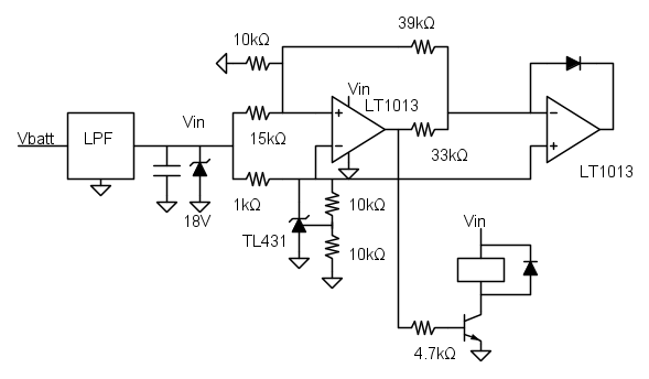

Perche' usate cosi` tanti potenziometri e trimmer (e rele')? Di solito meglio evitarli, per motivi di costo, affidabilita`, stabilita`... Se le specifiche sono sicure (ma non e` questo il caso, in cui la descrizione non e` molto chiara) si puo` fare un circuito comparatore preciso senza usare trimmer e zener, che anche loro come precisione lasciano a desiderare. Si tratta di usare un riferimento di tensione di precisione, e resistenze di precisione, oppure un A/D e un micro, ma non e` divertente :(
Un esempio di come si puo` fare il comparatore con isteresi e` in questo schema
Con un riferimento di tensione preciso si puo` avere sia il riferimento per il comparatore sia il clamp di precisione per avere l'uscita del comparatore indipendente dalla tensione di alimentazione.
Una cosa importante e` filtrare l'alimentazione e proteggere l'elettronica dagli sbalzi sulla rete.

Interessante, Isidoro.
Mi piace come hai usato il secondo operazionale per limitare la tensione nel nodo tra le resistenze da 33 e 39 kΩ, così si ha un valore certo di livello alto, ed essendo pari al riferimento di 5 V generato dal TL431, quelle resistenze non influiscono sulla regolazione della soglia bassa :ok:
Non sapevo che i trimmer fossero poco affidabili e poco stabili.
Se la regolazione non si deve più toccare si possono sostituire i trimmer con resistenze fisse, o con serie o paralleli di resistenze se non si ha il valore giusto. Ne terrò conto per il futuro.
