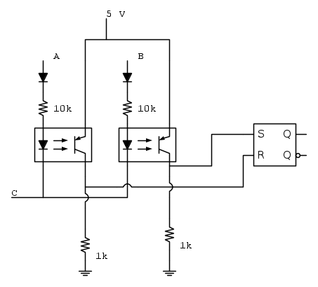

ragazzi ho provato a buttare giù una bozza di inizio schema.
A e B sono collegati ai due pulsanti che comandano gli scambi mentre C è collegato al comune degli scambi.
ad A e B giunge alla pressione del rispettivo pulsante una tensione di 12V alternata.
Manca la parte di pilotaggio dei led.
PS. perdonate lo schema ma è la prima volta che uso fidocad
I due ingressi del FF sono collegati insieme. Serve proprio l'isolamento dell'opto?
