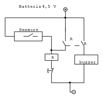

A parte la discussione che hai con il bravo Foto Utenteg.schgor per avere le idee più chiare sull' autotenuta di un relé, però non capisco perché vuoi crearti problemi con un circuito, che se vuoi, puoi semplificarlo moltissimo.
Se l' unico utilizzatore che consuma corrente è il sensore con il buzzer e che devi per forza dargliela dalla batteria,perché vuoi implementare un circuito che poi ti richiede una seconda alimentazione ?
Relè in più, tanti fili in più, un secondo alimentatore etc. etc.
Perché non usi solo la batteria ?
Ci sono relé che si alimentano a 5 Vcc.
Il pulsante che vedi nello schema è il famoso pulsante di arresto che serve a diseccitare il relè una volta che si è autotenuto. Ma , secondo me non ti serve nemmeno, perché di sicuro, da qualche parte avrai un interruttore che disattiva l' alimentazione dell' allarme quando il tuo amico sarà a casa.
Ci sono particolari problemi a realizzarlo così ?

Pixy ha scritto:i sono particolari problemi a realizzarlo così ?
Ottima la spiegazione dell'autoritenuta, ma
nella pratica degli allarmi è preferibile usare contatti
normalmente chiusi (così l'eventuale interruzione del filo
comporta l'allarme).
Il relè alimentato dalla batteria potrebbe poi ridurre
la carica della batteria stessa che è destinata
all'alimentazione della suoneria.
Per questo proponevo un sistema analogo, ma con
elementi elettronici, il cui consumo di energia è minimo.

Certo Foto Utenteg.schgor, sono d'accordo con te che negli impianti di antifurto , i dispositivi di allarme sono a caduta di tensione e non a dare tensione ( come tutte le sirene esterne per antifurto ).
Però, in questo caso, forse la semplicità vale la candela.
Poi, bisognerebbe che il ladro si intendesse anche di corrente, perché se Foto UtenteDaveDiamond usa un cavetto per andare al sensore, nel momento ( tra l' altro improbabile) che il ladruncolo lo tagliasse, farebbe un corto circuito momentaneo sufficiente per far attivare il buzzer.
Comunque la mia era una proposta di semplificare notevolmente questo impiantino, senza tra l' altro cambiare di molto la sicurezza dell' intervento.
Poi, era un concetto.
Nella realtà, se volesse eseguire questo circuito, credo che ci sia difficoltà a reperire un piccolo relé a 5 V a doppio contatto, perciò di relè bisognerebbe usarne due, uno che attivi il buzzer e l' altro che faccia l' autotenuta ad entrambi.
Sinceramente, io me lo farei così, però, giustamente deve decidere Foto UtenteDaveDiamond, non voglio responsabilità :mrgreen:
