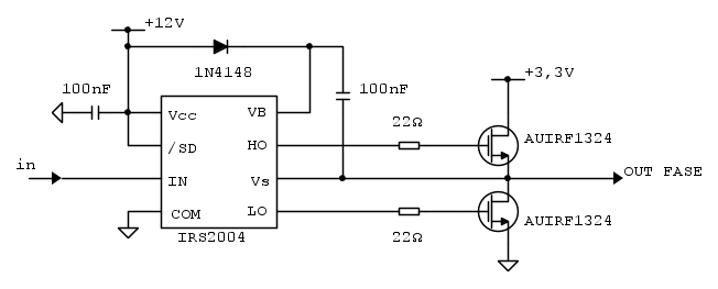

Beh in effetti ad una rapida ricerca non risultano "soluzioni pronte" per tensioni così "basse" e correnti così "alte"
Il driver che hai trovato "parte" da 24 V
comunque con due buoni MOS e un driver adatto...
si riesce a realizzare semplicemente qualcosa che dovrebbe pilotare il tuo motore anche senza dissipatore
In effetti manca la protezione per corto circuito ma direi che se compresa nell'alimentatore da 3,3V con cui alimenti il motore potremmo pure farne a meno
A proposito che alimentatore hai intenzione di usare?
Se hai intenzione di realizzarlo fammi sapere che ci sono alcuni dettagli da mettere a posto e alcuni aspetti del layout (disposizione piste e componenti) del PCB da considerare.

Grazie mille Carlo,
E' strano però che ho trovato in vendita su ebay quel driver, con un motore identico al mio venduti in coppia...
http://www.ebay.it/itm/1-Axis-1-9Nm-CNC-Kit-Nema-23-Stepper-Motor-Driver-CNC-Mill-Router-Lathe-Robot-/262028142098?hash=item3d02182612:g:wFYAAOSwu4BVzv6Z
Comunque sarei disposto a realizzare il tuo circuito.
L'alimentazione verrà sicuramente da una batteria. Io pensavo alle 18650, leggere e con parecchi ampere. Però se il circuito deve essere alimentato a 12V allora il discorso cambia, magari potrei utilizzare una batteria al piombo.
Se non ho capito male, il circuito che hai allegato dovrei moltiplicarlo x4 per poter comandare il motore

sarebbe stato meglio avessi letto le specifiche attentamente quel driver va benissimo per il tuo motore
l'alimentazione minima è 24 V ma l'uscita è controllata in corrente, quindi una volta impostata a 2,8A o quello che vuole il tuo motore sei a posto! La tensione in uscita si "adatta" a quella richiesta.Se ti serve il valore di beta: hai sbagliato il progetto!

stavo guardando il circuito che mi hai postato, e anch'esso comunque richiede un'alimentazione di 12v.
A questo punto non mi converrebbe utilizzare questo http://www.ebay.it/itm/TB6560-Driver-3A-1-Asse-per-Motore-Passo-Passo-Stepper-Scheda-Controllo-IT-TE218-/321782821140?hash=item4aebc03114:g:HPoAAOSwVL1WA9mP
Da quello che ho capito anche lui richiede un'alimentazione di 24 V, e quindi aggiungere un convertitore boost per portare la tensione da 12 a 24 V?
Con una 20ina di euro risolverei il problema, o forse mi sfugge qualcosa??

sì, anche quello che hai linkato ora dovrebbe essere ok
ma è specificato da 10V a 30V non ti serve nessuno step-up Se ti serve il valore di beta: hai sbagliato il progetto!

Alla fine ho acquistato il driver TB6560 da 3A che avevo postato in precedenza. Cercando un po' in rete sono riuscito a capire a cosa servono i vari morsetti. Ho visto che molte persone utilizzano questi driver con motori stepper da 2 o 3volt di alimentazione. Quindi non ho capito bene il funzionamento di questa alimentazione ma spero che tutto funzioni come previsto...
Se qualcuno avesse voglia di togliermi questo dubbio:
Io alimento il driver a 12Volts e tramite gli switch presenti nella scheda setto gli ampere che dovranno scorrere nel motore.. Il motore è un Nema 23 da 3,2V e 2,8A. Quello che non riesco a comprendere è come il driver riuscirà a far arrivare la giusta tensione al motore, se io non la imposto da nessuna parte e l'alimentazione della scheda è di circa 4 volte quella del motore?

I driver per stepper effettuano una regolazione PWM della corrente. In effetti, più che regolare, convertono e quindi si alimentano con tensioni molto superiori di quelle nominali dei motori. Inoltre più la tensione è alta, meno i mosfet interni scaldano perché si riduce il Ton del PWM limitando così la dissipazione termica.
A questo punto fa più bene al driver essere alimentato alla sua tensione massima invece che a soli 12V.
