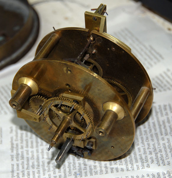

Sarebbe possibile vedere una foto in modo da farsi un'idea più precisa di ingombri e spazi e magari poter proporre una soluzione più mirata? Il problema è stimolante :idea: :idea:
Saluti O_/

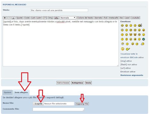

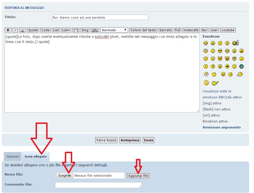

Messaggioda Foto Utentebalduzz » 29 gen 2016, 15:05
Le foto, dopo averle eventualmente ridotte a 640x480 pixel, mettile nel messaggio con invia allegato e in linea con il testo.
Vedi sotto

[15] Re: diamo voce ad una pendola
Messaggioda Foto Utentebalduzz » 29 gen 2016, 16:17
Per rimanere un po' in linea con l'idea originale di una leva che azione un sensore che ne pensi di un micro a rotella tipo quelli qui sotto?
Riesci a trovare lo spazio per piazzarlo?

[16] Re: diamo voce ad una pendola
Messaggioda Foto UtenteBrunoValente » 29 gen 2016, 16:26
Ciao Foto Utenteguidama,
invece io consiglierei un sensore ottico a forcella tipo questo, qui c'è il datasheet, così eviteresti il meccanismo.
Noi elettronici tendiamo ad evitarli i meccanismi, non ci piace vedere pezzi di ferro in movimento, preferiamo far muovere gli elettroni che non si vedono :-)
In pratica, se gli ingombri lo permettono, dovresti posizionarlo in modo che i piolini della ruota ci scorrano dentro; all'interno della fessura c'è in sottile fascio luminoso, quando viene interrotto da un oggetto che transita nella fessura viene generato un segnale elettrico con il quale potresti attivare il martelletto con un elettromagnete, il circuito necessario sarebbe semplice.

[18] Re: diamo voce ad una pendola
Messaggioda Foto UtenteIsidoroKZ » 29 gen 2016, 16:46
BrunoValente ha scritto:Ciao Foto Utenteguidama,
Ho qualche dubbio che possa andare bene.
La ruota, se ho ben capito, fa un giro in 12 ore: la presenza di rumore e derive del led/sensore renderebbe la soglia e quindi l'istante di trigger molto aleatorio. Meglio un dispositivo meccanico che in questo caso puo` garantire una ripetibilita` migliore fra un'ora e la successiva. Face componenti meccanici precisi entro qualche frazione di percento e` relativamente facile, farli elettronici con fototransistor di mezzo direi che sia impossibile.

[20] Re: diamo voce ad una pendola
Messaggioda Foto Utenteguidama » 29 gen 2016, 17:32
E infatti ... il punto è lì e so di cosa sto parlando.
Avanti, lasciamo da parte il problema meccanico: suggerimenti per il circuito?
Sto pensando di eliminare le caviglie e di usare un solo eccentrico montato sull' asse dei minuti: precisione assicurata per far suonare allo scoccare dell' ora!
Sempre però con la caduta di una leva, unico metodo che combina la precisione meccanica con quella del sensore elettronico.
