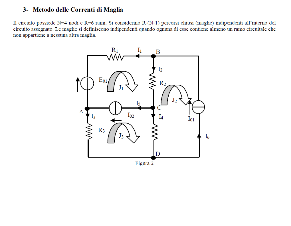

Sono un nuovo utente , studente di ingegneria , dovro sostenere l esame di elettrotecnica a breve! :lol:
Stavo svolgendo alcuni esercizi per il compito d esame , in particolare i circuiti lineari in corrente continua
Allora ho studiato diversi metodi di analisi , il prof ci chiede, data una rete di risolverla utilizzando il metodo di risoluzione piu` appropriato(metodo di Kirchhoff, potenziali ai nodi, maglie, thevenin ecc)
Posto un esercizio che stavo vedendo
Applicando il metodo delle correnti fittizie di maglia , da quello che ho studiato, di solito in presenza di un generatore di corrente tra due maglie indipendenti si unisce questo in una super maglia che lo racchiude
Le equazioni ho scritto per risolvere il circuito sono
R1 J1 + R2 (J1-J2) + R4(J3 - J2) + R3 J2 = E
equazione kvl supermaglia che racchiude il generatore
poi l equazione che caratterizza il generatore di corrente I2
J1 - J3 = I2
L equazione alla maglia J2 non lho scritta dato che la corrente J2 dovrebbe coincidere proprio dalla corrente imposta dal generatore di corrente
Ho quindi due equazioni in due incognite dato che la corrente J2 e` proprio quella del generatore che (J2 = -I1)
Secondo voi e` impostato bene il problema, ho provato a risolverlo ma non capisco perche se ricavo J1 dalla secondo equazione non mi trovo con la soluzione, ricavando invece J3, mi trovo con I risultati,
Mi sa che manco qualcosa..
Grazie a tutti in anticipo O_/

DomElektro88 ha scritto:R1 J1 + R2 (J1-J2) + R4(J3 - J2) + R3 J2 = E
Ciao.
Non so se questa è la causa dell'errore, ma mi sembra che nella formula che hai scritto, hai erroneamente scritto J2 invece di J3 nell'ultimo termine della somma.
Prova

DomElektro88 ha scritto: (J2 = -I1)
Anche qui c'è un errore, forse volevi scrivere
J_2= - I_{01}
mentre qui
J1 - J3 = I2
intendeviI_{02}

Messaggioda Foto UtenteDomElektro88 » 29 gen 2016, 18:30
Ciao ,si allora riscrivo l equazione della maglia che racchiude il generatore con le formule
KVL maglia B - C- D - A - B
R_1J_1 + R_2(J_1 - J_2) + R_4(J_3- J_2) + R_3J_3 = E_{01}
Poi equazione che caratterizza il generatore di corrente
J_1 - J_3 = I_{02}
con J_3 = - I_{01}
Pero dovrebbe essere impostato bene ?
Comunque non riesco a mettere i doppi pedici tipo Icon01 o Econ01.. :lol:
Provo un po` a rifare i calcoli vediamo se esce.. :roll:

Ho rifatto i calcoli , sbagliavo per un errore banale, ora mi tornano tutte le correnti e le tensioni :-)
Ultima cosa
Per calcolare la tensione sui generatori di corrente come dovrei procedere
Per quanto riguarda il generatore di corrente I_{01} dovrebbe coincidere con la tensione presente ai morsetti B e D e forse mi torna
Ma per il geneatore I_{02} la considero come differenza di potenziale tra i punti C e A? Come posso procedere( L esercizio mi chiede di calcolare anche la potenza erogata da ciascun elemento del circuito)
