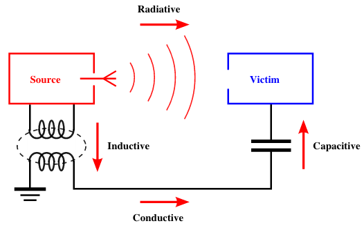

[28] Re: Forte rumore EM da caldaia
Messaggioda Foto Utenteibra » 30 gen 2016, 19:44
Questa è più o meno la situazione in cui ti trovi.
I casi sono due: o cambi la banda di frequenza di ricetrasmissione del tuo apparato e ti tieni la caldaia così com'è, oppure ti metti una mano sul cuore e una sul portafogli e ti fai fare una perizia su tutto il cucuzzaro. Te lo dico perché non è per nulla semplice isolare quel tipo disturbo... a meno che isoli la caldaia dentro una gabbia di faraday e la alimenti con un filtro di linea di quelli tosti come ti è già stato suggerito.
