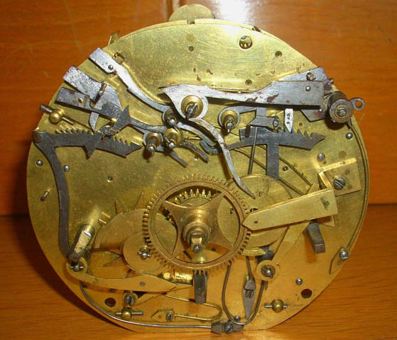

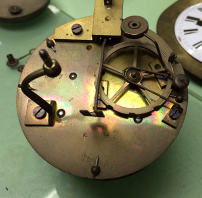

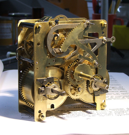

Qualcuno ha parlato delleie possibilità di eseguire queste sequenze in maniera puramente meccanica ... non vi voglio annoiare, ma gli orologiai del '600 e del '700 hanno brillantemente risolto questo problema con grandissima eleganza, sviluppando due tipi di concetti di suoneria.
In un tipo, il più diffuso, la mecccanica della suoneria, che è sempre separata dal movimento, non "sa" che ore sono ... essa riceve dal movimento l'input di ogni mezz'ora e lei esegue il passo seguente del suo programma, tornando in attesa alla fine di esso.
Il programma è definito da una ruota, detta partiore, il cui bordo presenta segmenti più alti e più bassi che vengono "letti" da una leva, detta "pescatore"
Nel secondo sistema, invece, la suoneria "sa" che ore sono, perché il numero di colpi da battere viene determinato dalla caduta di un rastrello dentato che viene arrestata da una chiocciola solidale con l'asse dei minuti. LA chiocciola, il cui profilo è a gradini, determina di quanto può abbassarsi il rastrello, ogni ora un gradino in più. Poi il meccanismo della suoneria "risale" lungo il rastrello e ad ogni dente corrisponde una battuta: ovviamente tanti più sono i denti da risalire, tante più battute,
Questo secondo sistema si presta ad essere concatenato a scatola cinese con sistemi delle stesso tipo ... insomma delle "subroutine" ... per cui al cadere del rastrello sulla chiocciola partono i quarti (una chiocciola con solo 4 gradini), ma al quarto gradino, cade un ulteriore rastrello a dodici gradini e fa battere le ore da un altro meccanismo.
Infatti le pendole con solo tempo hanno una molla di carica, quelle con ore e mezze ore, hanno due "motori" e quell con i quarti hanno tre punti di carica, corrispondenti a 3 motori a molla.
Spero mi perdoniate per questa parentesi non elettrotecnica, ma pensate che gli orologiai del '700 sono i primi tecnici di precisione e "programmatori" della storia della tecnologia, tant'è che anche per la costruzione delle prime macchine macchine elettriche, oltre che per gli strumenti astronomici, gli scienziati dell'epoca andavano dagli orologiai.
Allego in foto, per dare l'dea della complicazione meccanica, il meccanismo di una pendola Biedermeier viennese con ore e quarti
