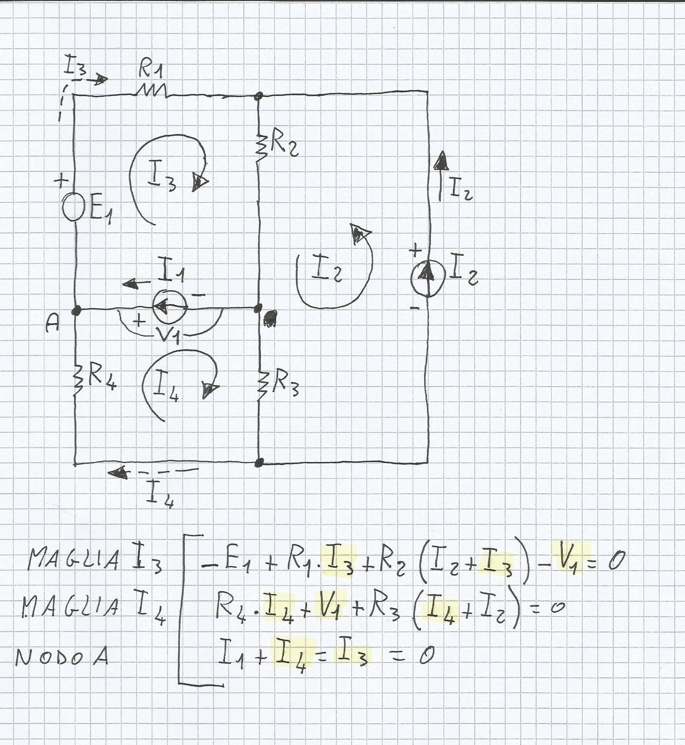

[15] Re: Risoluzione circuito in c.c.
Messaggioda Foto Utenterea » 1 feb 2016, 17:35
Prova a dare un' occhiata all' immagine sotto.
Il metodo usato è quello di Maxwell. Una volta trovate le correnti dei rami esterni I3 e I4, con le equazioni ai nodi si calcolano le correnti che scorrono in R2 ed R3.
L' equazione alla maglia I2 non è stata scritta perché il ramo esterno ha il generatore di corrente I2.
Il generatore I1 si trova in un ramo condiviso, quindi le equazioni alle maglie I3 ed I4 vanno scritte, tenendo conto anche di V1 (incognita): l' equazione al nodo A serve a completare il sistema.

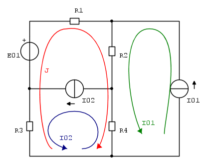

[16] Re: Risoluzione circuito in c.c.
Messaggioda Foto Utentecarloc » 1 feb 2016, 19:05
Non lo so :? ... di sicuro è un mio limite, ma mi pare tutto così complicato :D ... maglie, maglioni e magliette :D .. equazioni aggiuntive :shock:
.... io la farei molto più semplice per un motivo fondamentale: quello che non faccio non lo posso sbagliare :mrgreen:
Alura:
è un circuito con tre maglie ma due di loro hanno corrente nota perché imposta da dei GIC... indubbiamente metodo delle correnti di maglia, infatti mi resta 3-2=1, una sola incognita e quindi una sola equazione da scrivere
Come scelgo le maglie? Semplice, come già detto due devono passare per i GIC e la terza deve li "evitare"
qui sopra si notano le maglie blu e verdi governate dai GIC
alcune note su segni e nomi:
il proliferare di nomi diversi quando inutili è fonte di mal di testa e possibili errori, ad esempio la corrente della maglia blu è già nota, vale I02, e così la chiameremo. Ogni altra ginnastica (e.g. J3=I02), per quanto formalmente corretta, è inutile e dannosa. :D
Stessa cosa per i segni, molte volte si possono scegliere arbitrariamente, ma evitare i segni negativi se non indispensabili è cosa buona e giusta. :ok:
Non ci resta poi la maglia rossa con l'unica incognita, qui il verso è forse più "a gusto personale", io se c'è un solo generatore preferisco farlo concorde con lo stesso... ma vedi un po' tu :D
...non ci resta che percorrerla e scrivere l'equazione. Io lo farei separando già le correnti, (un passaggio algebrico in meno dopo ;-) , meno probabilità di sbagliare :ok: )
cioè per J...
E_{01}=(R_1+R_2+R_3+R_4)J+\ldots
poi si ha I01 che è concorde con J e "passa" solo in R2 e R4..
E_{01}=(R_1+R_2+R_3+R_4)J+(R_2+R_4)I_{01}+\ldots
ed infine I02 che "rema contro" in R3 e R4...
E_{01}=(R_1+R_2+R_3+R_4)J+(R_2+R_4)I_{01}-(R_3+R_4)I_{02}
finito :D :D

[17] Re: Risoluzione circuito in c.c.
Messaggioda Foto UtenteDomElektro88 » 1 feb 2016, 19:22
rea ha scritto:Prova a dare un' occhiata all' immagine sotto.
ciao , grazie mille per il contributo
Dovrei trovarmi anche in questo modo, andando a ricavare anche la tensione sul generatore tra le due maglie
Unico appunto, la polarita della tensione sul generatore di corrente scegliendola in questo modo, l incognita VV _1 appunto ha segno negativo , quindi dovrebbe essere invertita, cioe` , il + dove entra la corrente e il meno dove esce?
Grazie ancora O_/

[19] Re: Risoluzione circuito in c.c.
Messaggioda Foto Utenterea » 2 feb 2016, 1:26
Grazie ancora O_/
Lo stesso "errore" che facevo io. Ho usato le virgolette perché alla fine i risultati tornavano comunque. Ad ogni modo nei resistori la corrente entra dal positivo ed esce dal negativo. Per i generatori è il contrario (salvo un generatore di tensione che lavori contro verso). Quando scrivi l' equazione alla maglia devi immaginare di percorrerla secondo un verso che scegli tu. Col metodo di Maxwell il verso di percorrenza della maglia corrisponde sempre al verso ipotizzato delle correnti (dello stesso valore) dei rami esterni. Quindi i resistori li incontrerai sempre con polarità positiva, i generatori no. Percorrendo la maglia I3 in senso orario V1 la incontri con polarità negativa; nella maglia I4 con polarità positiva.
Foto Utenterea
690 1 2 7
Messaggi: 52
Iscritto il: 26 ago 2007, 12:41
[20] Re: Risoluzione circuito in c.c.
Messaggioda Foto UtenteDomElektro88 » 2 feb 2016, 1:54
Si , scegliendo la polarita del generatore di corrente in questo modo, l incognita nel problema, scrivendo le KVl ha segno negativo nella prima e positivo nella secondo kvl..
Se pero` ad esempio risolvendo il tutto ho che V_1 = -12V la polarita effettiva del generatore di corrente e`opposta a quella che ho scelto?
Cioe` dovrebbe essere solo una convenzione il segno della tensione sul generatore , perche diciamo soltanto alla fine della risoluzione sappiamo come si comporta giusto? E` un aspetto che delle volte mi manda un po in confusione :lol:
