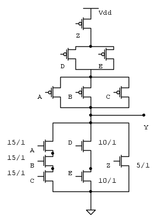

Salve,
dovrei dimensionare il rapporto W del seguente PMOS.
Ho già la soluzione, ma sinceramente non l'ho compresa.
Ecco il circuito:
con \frac{\mu_n}{\mu_p}=3
e \frac{W_n}{L}=\frac{5}{1}
la soluzione è
\frac{W_n}{L}_{PMOS}=\frac{\mu_n}{\mu_p}*\frac{5}{1}*\frac{1}{99}=3\frac{5}{1}*\frac{1}{99}=\frac{1}{7}
ma da dove sbuca quel 1/99? cosa è?

Devi sapere quanto vuoi di livello basso di tensione in uscita, da questo ricavi la resistenza del pmos.

Partendo dalla tensione che vuoi avere in uscita quando si ha il livello basso. Probabilmente bisogna fare qualche ipotesi sulle tensioni di soglia o meglio di overdrive, non so che cosa abbiate fatto a lezione, ne' da quale libro hai preso quelle formule.
A livello basso almeno un percorso di nmos e` acceso ed e` praticamente una resistenza, il pmos e` in zona satura e fornisce una corrente costante, quindi la tensione a livello basso e` data da Ip x Rn dove Ip e` la corrente del MOS p che dipende dal suo rapporto di aspetto, e Rn e` la resistenza massima dei MOS n.

mmm Isidoro, ti riporto l'esercizio (preciso: si tratta di elettronica digitale). L'apice ( ' ) indica la variabile negata.
Data la funzione Y = (A' + B' + C') * (D' + E') * (B + D) disegnare lo schema circuitale del circuito TTL , pseudo NMOS e CMOS che realizza la funzione data. Relativamente ai circuiti pseudo NMOS e CMOS stabilire le combinazioni degli ingressi che producono le commutazione HL e LH dell’uscita di caso peggiore e spiegare perché. Quindi dimensionare tutti i transistor del circuito NMOS e CMOS in modo da ottenere nei casi peggiori tpLH = tpHL (CMOS) e (W/L)N EQU.= 5/1 (unità di Lmin) sapendo che µn/µp = 3.
Nel circuito che ti ho riportato nella mia domanda, ho disegnato il circuito pseudo NMOS che realizza la funzione Y, ponendo Z=(B+D)'
Ho riportato la porta CMOS che ho disegnato: ho dimensionato gli NMOS, ma non i PMOS. Quindi mi rimangono da dimensionare i PMOS della CMOS e lo PMOS della pseudo NMOS... ma non mi rimangono idee!

Messaggioda Foto UtenteBernheart » 3 feb 2016, 14:03
Aggiornamento:
Lasciamo perdere il dimensionamento della PSEUDO NMOS, mancano dati.
Invece nella CMOS come posso dimensionare i PMOS?

Devi imporre che la resistenza equivalente della PUN nel caso peggiore ( e devi capire qual è ) sia tale da darti quel certo tempo di propagazione.

L'uscita bassa non può essere "esattamente" 0, e questa è proprio la caratteristica principale della Pseudo Nmos.
Sai che viene detta ratioed logic?

Ok, vediamo il caso peggiore per la PUN. Secondo me, si ha per esempio quando:
- Z=0 (ossia il primo PMOS della cascata è on)
- D=0 AND E=1 (ossia solo un PMOS del secondo stadio è on)
- A=0 AND B=1 OR C=1 (ossia solo un PMOS del terzo stadio è on)
ora come faccio ad imporre che la resistenza di caso peggiore sia proprio quella che mi da quel tempo di propagazione uguale al PDN?

Bene, il worst case è quando la PUN è composta da 3 Pmos in serie.
Dovendo essere i Tp uguali, allora la R equivalente della PUN deve essere uguale a quella della PDN, essendo la capacità d'uscita in comune sia per la transizione 1->0 dell'uscita che 0->1.
Nel calcolare \frac{w}{L} per i Pmos devi tenere conto che
- la mobilità delle lacune è minore
- hai tre pmos in serie.
Ora pensaci e concludi tu, altrimenti è inutile.
