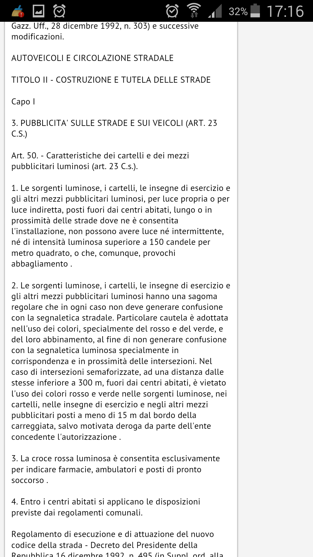

Praticamente il mio cliente ha questo capannone con la sua insegna a 70 mt dall'autostrada.
Le Autostrade richiedono una relazione con dei calcoli che dimostri il rispetto dell'art. 50 codice della strada che allego.
