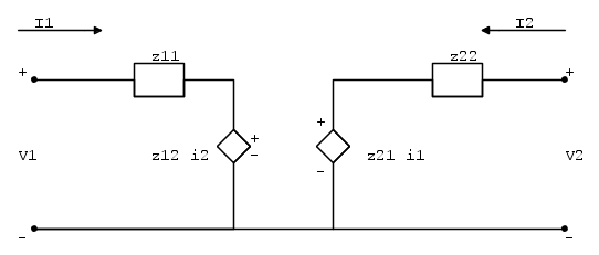

Ciao a tutti!
Non avendo i risultati vorrei chiedervi come svolgere questo esercizio!
"Utilizzando resistori lineari e generatori comandati lineari, disegnare un circuito equivalente per il doppio bipolo descritto dalla matrice:"
Io so che:
V_1=z_{11}I_1 + z_{12}I_2
V_2=z_{12}I_1 + z_{22}I_2
Non avendo però i valori delle tensioni o delle correnti non riesco a ricavare tutti i valori! Il circuito disegnato dovrebbe essere così:
Ciaoo :D

Va bene così, basta mettere nel circuito
i valori corrispondenti ai termini della matrice.
(ad es. z_ {11}=4 Ohm).
Date poi le correnti I1 e I2, con la matrice
si ricavano i relativi valori di V1 e V2 .
(come spiegato qui)

Grazie per la risposta. I valori della corrente I_1 e I_2 devono però essere noti, perché altrimenti non posso calcolarmi i valori di V giusto?

Proprio come in una resistenza: se vuoi calcolare la tensione ai capi di una R devi sapere la corrente che l'attraversa oltre al valore di R.

Perfetto grazie mille :ok: :D
