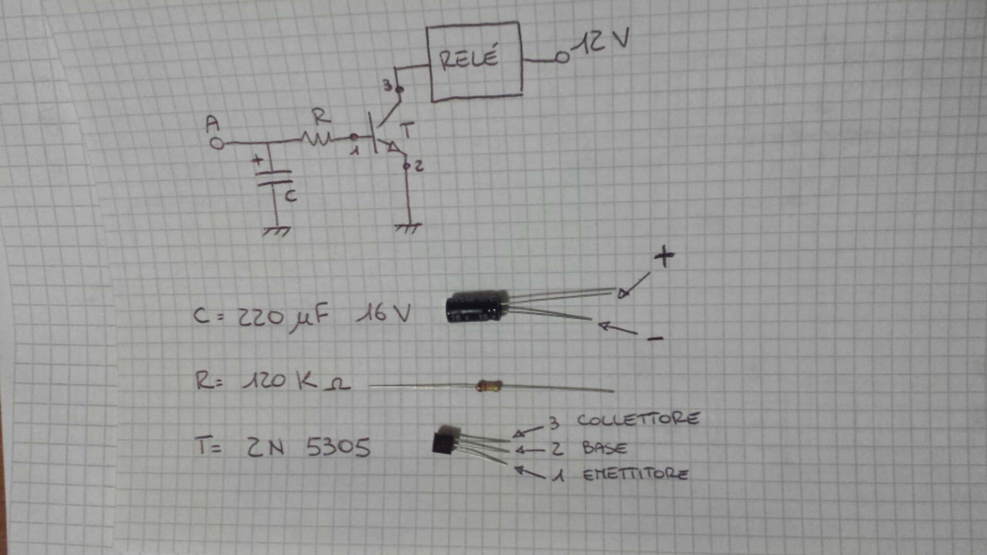

marcobiondo ha scritto:Nelle macchine come Mercedes, le ultime, nella alfa romeo mito e adesso nom me e vengono in mente altre si accendono proprio anabaglianti o fendinebbia... Io preferisco i fendinebbia perche non li utilizzo quasi mai... Comunque il circuitino con il ne 555 mi sembra abbastanza complicato.. Non possibile come si iceva all inizio con un semplice transistor e condensatore? perché non vorrei fare una osa troppo complessa visto che non mi serve abbastanza precisione, l importante che logicamente dopo un po si stacchi in modo da non avere problemi di batteria...
Complicato non direi..... sono 5 componenti in croce, il 555 è un integrato che è nato proprio per fare il timer ma il mio era solo un suggerimento. Buon lavoro

marcobiondo ha scritto:Non possibile come si iceva all inizio con un semplice transistor e condensatore?
Non è questo il caso.

Il tempo in cui resta eccitato il relè dovrebbe essere intorno ai 25 secondi, per aumentarlo basta mettere un condensatore piu grande.

Messaggioda Foto Utentemarcobiondo » 7 feb 2016, 2:48
Ok, grazie mille a tutti... Appena posso proverò il circuito con il transistor, se non mi dovesse soddisfare provero quello con il ne 555... Grazie a tutti ancora

magomelo ha scritto:Il tempo in cui resta eccitato il relè dovrebbe essere intorno ai 25 secondi, per aumentarlo basta mettere un condensatore piu grande.
Ciao a tutti.
Sarei interessato al circuito proposto da magomelo (quello con condensatore, resistenza e transistor) ma nel mio caso devo fare una modifica e alcune domande di delucidazione. Le scrivo a punti così da essere più facili nelle risposta.
1. Volevo implementare un diodo nel capo A in modo da non avere ritorni di tensione sull'impianto originale.
Devo fare qualche calcolo o ne metto uno a caso?
2. Dallo schema proposto cosa significa 12 v? Da li devo collegarci il positivo e quindi al punto 3 ci sarà il negativo che alimentano il relè?
3. Se avessi un relè con diverso assorbimento, come calcolo il condensatore? La resistenza lascio la stessa?
