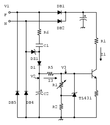

Candy ha scritto:In quel condensatore può solo circolare, se può, una corente continua, che lo fa caricare e fine. Trascorso il transitorio di crica, non ci sarà più corrente.
Ahhhh ecco il dettaglio che non avevo considerato, dovevo pensarci mooolto prima a dire il vero!!!! :oops:
E di fatto non vi è alcun modo di porvi rimedio, perché effettivamente il circuito si comporta come una sorta di clamper.
Candy ha scritto:Per curiosità. Cosa vorrebbe essere quel circuito?
Un circuito, certamente non efficiente, per poter pilotare un carico con circa 100 mA (in corrente costante e regolabile) e circa 290-300V.

Aletox ha scritto: ...pilotare un carico con circa 100 mA (in corrente costante e regolabile) e circa 290-300V...
:? Ehm... o ti sei espresso male o noto un problema di fondo... come potresti mai imporre sia la corrente che la tensione su uno stesso carico ? Un generatore di corrente costante mantiene costante la corrente variando la tensione. O_/

claudiocedrone ha scritto:come potresti mai imporre sia la corrente che la tensione su uno stesso carico ?
Naturalmente, era inteso che la corrente viene fissata dal regolatore, e la tensione sul carcio si aggirera sui 300V quando vi scorrono circa 100 mA.
Candy ha scritto:30 W.
Esattamente.
Comunque a questo punto prevedo di usare il circuito riportato nel datasheet del TL, e lasciar perdere la regolazione di corrente, fissandola a 90mA.
Anche se è un peccato, perché sarebbe stato molto più interessante. :cool:

Ecco, ho provato a fare una modifica e mi sembra che così possa funzionare...
Ho ridisegnato il ponte a componenti discreti per essere sicuro che non ci fossero inghippi strani con lo zener.
In questo modo quando il terminale di fase è positivo rispetto al neutro, C1 si carica attraverso R6, D1 e tutta la circuiteria inerente il TL431; la semionda positiva sarà clampata dallo zener DZ1 e V2 dovrebbe valere la tensione dello zener scelto. Il ripple a 50Hz viene ovviamente livellato da C2.
Quando la fase è negativa rispetto al neutro, C1 si scaricherà (e si caricherà con polarità opposta) attraverso R6 e DZ1 che in questo caso sarà polarizzato direttamente e si comporterà come un normale diodo.
I quattro diodi del ponte mi sembra che abbiano nessuna influenza in questo processo, ma non si sa mai.. ragionateci sopra anche voi... a volte non si riesce a vedere tutto.
Da notare che ai fini del valore di V2, i valori delle VF di D1 e DB 4 si elidono a vicenda, e quindi rimane in gioco solo il valore di DZ1.

AlbertoBianchi ha scritto:ragionateci sopra anche voi... a volte non si riesce a vedere tutto.
Grazie molte per la proposta! Mi fa decisamente piacere aver la possibilità di valutare un altro circuito, effettivamente non si riesce sempre a vedere tutto al primo colpo! :shock:
A me sembrerebbe che le due tensioni di forward dei diodi si sommano, perché in fin dei conti son due diodi praticamente messi in serie.

Aletox ha scritto:A me sembrerebbe che le due tensioni di forward dei diodi si sommano, perché in fin dei conti son due diodi praticamente messi in serie.
:oops: hai perfettamente ragione....
