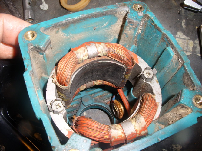

:-) Dovresti postare qualche foto (ben fatta e secondo le regole del forum) altrimenti non se ne viene a capo... cosa sarebbero le lamelle in rame del commutatore ? (o forse intendi del collettore del rotore su cui strisciano le spazzole... ?) Mi fa strano che dopo anni di utilizzo le spazzole non siano consumate :? e però da quelllo che scrivi, tempo, uso e surriscaldamenti potrebbero aver rovinato gli isolamenti delle matasse degli avvolgimenti di statore mandandone delle spire in corto :roll:

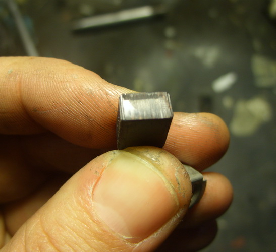

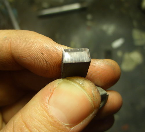

La seconda foto mostra una delle spazzole, come è possibile vedere non è (o non mi sembra) consumata, la cosa però che mi ha insospettito è quella bruciatura, infatti durante il funzionamento vedo come dei lampi all'interno del motore. Di solito le spazzole generano leggeri sfrigolamenti azzurri nel punto di contatto, non dei flash.
Infine una foto che mostra la condizione dello statore.
A questo punto mi sorge la seguente domanda, se lo statore ha delle spire in corto, potrebbe scaldare eccessivamente il rotore perché la corrente che scorre è maggiore?
Oltretutto, se ci sono delle spire in corto, perché funziona? Dalle prove che ho fatto, mi noto dei cali di potenza.

Messaggioda Foto UtenteGersk » 24 feb 2016, 22:47
Salve a tutti,
solo per dire che ho risolto cambiando anche lo statore.
Ora funziona correttamente e non scalda.
