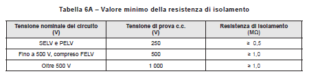

Franco012 ha scritto: da quanto prevedono le norme del CEI (se non sbaglio, minimo 0,5 MΩ a 500 V DC):
Per tensioni nominali di esercizio fino a 500V la resistenza di isolamento deve essere maggiore o uguale a 1MΩ. (CEI 64-8 c. 61.3.3)

[5] Re: Misura isolamento dell'impianto elettrico domestico
Messaggioda Foto UtentePierluigi2002 » 11 feb 2016, 17:29
Paolo non vorrei dire S... ma
Tensione nominale del circuito da provare fino a 500V (esclusi SELV e PELV ) Tensione di prova 500V Rmin. is. 0,50 MΩ.
Tensione nominale del circuito da provare oltre 500V Tensione di prova 1000V Rmin. is. 1 MΩ.

[6] Re: Misura isolamento dell'impianto elettrico domestico
Messaggioda Foto Utentepaolo a m » 11 feb 2016, 18:23
Pierluigi2002 ha scritto:Paolo non vorrei dire S... ma
ma ... dovresti aggiornare la versione della norma che hai sottomano.
5.337 1 2 4
Messaggi: 1802
[7] Re: Misura isolamento dell'impianto elettrico domestico
Messaggioda Foto UtentePierluigi2002 » 11 feb 2016, 18:49
:ok: la tabella che ho è vetusta, come lo strumento :^o in genere I valori della resistenza di isolamento che si misurano sono più alti di quelli indicati nella tabella 6A
Grazie Paolo, anche oggi ho aggiornato il mio poco sapere.
