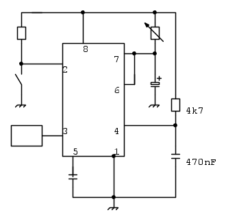

salve il condensatore e da 200 mf le resistenze e da 10 e 100 k ohm con un trimmer da 470
l o avvio mandando a massa il pin 2 mi dura circa 90 secondi i pim 6 e 7 sono collegati insieme

Messaggioda Foto UtentePixy » 11 feb 2016, 22:08
Per non farlo partire quando dai tensione al circuito, bisogna imporre il reset del latch interno del 555.
Per far questo basta far partire il 555 "azzerato" mettendo un condensatore fra il pin 4 e la massa.
Se aspetti, tra un poco ti faccio lo schema , così non avrai dubbi sul collegamento
Basta che tu inserisca nel tuo circuito, il resistore da 4k7 e il condensatore da 470 nano fra il pin 4 massa e positivo, così quando va via tensione e ritorna il monostabile non parte

Messaggioda Foto UtentePixy » 12 feb 2016, 0:23
Gianni56 ha scritto:... SE MI FAI LO SCHEMA CON I VALORI SAREBBE PERFETTO
Gli altri valori non li ho messi,perché quelli sono i componenti che hai già collegato
Il resistore variabile fra il pin 7 e il positivo rappresenta il tuo resistore da 100k + il trimmer da 470k.
Il condensatore elettrolitico fra pin 7 e massa è il tuo condensatore da 100uF.
Il resistore fra i lpin 2 e positivo, mettilo pure da 10k che va bene.
Quello che tu devi aggiungere al tuo circuito è il resistore da 4k7 e il condensatore da 470 nanofarad collegati come da schema fra il pin 4 ,massa e positivo

ok ora rifaccio tutto il circuito come il tuo schema scusa il resistore da 4k7 cioe una resistenza da quanto 4komm e7
condensatore normale da 470 mf

salve ho rifatto la scheda come da disegno rimane sempre lo stesso difetto.
hai uno schema migliore
grazie

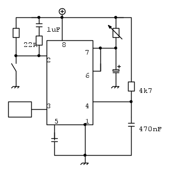

Messaggioda Foto UtentePixy » 13 feb 2016, 17:33
Gianni56 ha scritto:salve ho rifatto la scheda come da disegno rimane sempre lo stesso difetto.
grazie
Non ho schema migliore
Ma sei sicuro di aver collegato il tutto bene ?
Perché deve funzionare ( per curiosità l' ho realizzato e a me funziona bene )
Ma come avvengono queste interruzioni e ripristino di alimentazione ?
Sono immediate ? Nel senso che la tensione va via un' attimo e subito ritorna ? Perché allora potrebbe darsi, che il condensatore non fa in tempo a scaricarsi e allora quando torna corrente, il pin 4 si trova ancora a livello logico alto.
spiega bene cosa succede.
..mi hai messo in difficoltà... :mrgreen:
P.S.
Prova a mettere anche un condensatore da 1uF ( meglio se non elettrolitico ) e una resistenza in serie di piccolo valore fra il positivo e il pin 2, tante volte , per non si sa quale ragione, il pin 2 sentisse la massa quando va e viene corrente.
Altrimenti non ho altre idee. Bisognerebbe essere lì e scoprire che cosa fa partire il monostabile.
