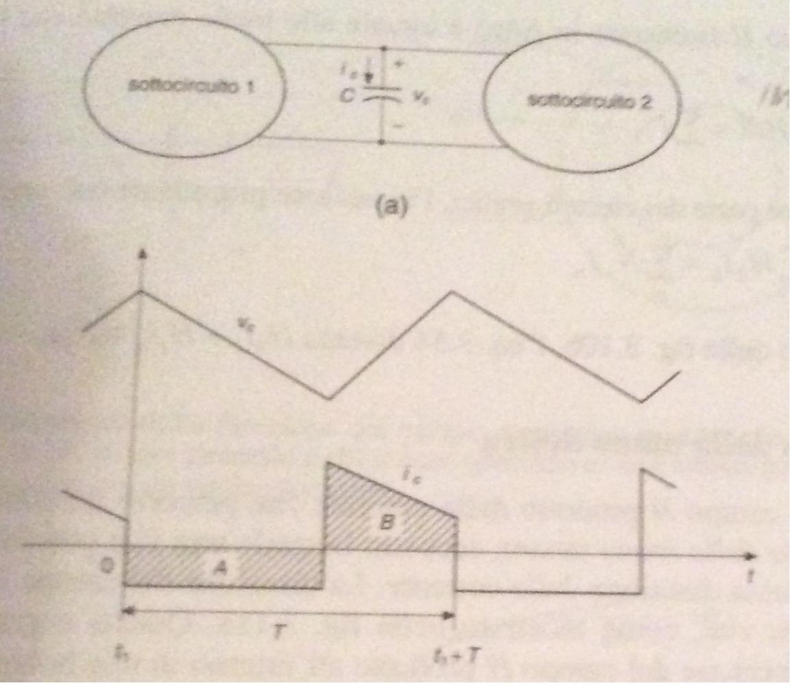

Salve a tutti,
studiando i concetti preliminari dell'elettronica di potenza mi sono imbattuto nelle forme d'onda indicate nel file allegato.
Il mio dubbio è questo:
la forma d'onda della corrente del condensatore quando la tensione a triangolo ha rampa discendente non dovrebbe essere costante e negativa?
Ringrazio chiunque voglia aiutarmi.
Andrea

[2] Re: Corrente condensatore
Messaggioda Foto Utenteibra » 14 feb 2016, 11:11
Credo dipenda da come sono fatti i due sottocircuiti.

[3] Re: Corrente condensatore
Messaggioda Foto Utenteandreadimonti » 14 feb 2016, 11:16
L'ho pensato anch'io, ma quella disegnata è esattamente la tensione ai capi del condensatore.
Probabimente ci sto sbattendo la testa per niente.

[4] Re: Corrente condensatore
Messaggioda Foto UtenteIsidoroKZ » 14 feb 2016, 11:21
andreadimonti ha scritto:la forma d'onda della corrente del condensatore quando la tensione a triangolo ha rampa discendente non dovrebbe essere costante e negativa?
Si`, e in effetti durante la rampa discendente della tensione la corrente e` negativa e costante. Il problema e` sulla parte ascendente della rampa, dove la corrente dovrebbe essere positiva (e lo e`) e costante, ma qui non lo e`.
Per avere una corrente positiva attraverso il condensatore della forma indicata, la tensione dovrebbe essere parabolica.
Che cosa c'e` nei sottocircuiti non c'entra nulla, come ben dici, quello che conta e` solo la tensione ai capi del condensatore.
E` possibile, ma solo possibile, che quella sia una approssimazione di un conto che si fa per alcuni convertitori a commutazione, in cui la corrente ai capi del condensatore e` effettivamente quella disegnata, con le due aree A e B uguali. La tensione ai capi del condensatore ha una parte discendente rettilinea, e una ascendente parabolica, con la concavita` verso il basso. Pero` di solito la si approssima con una rampa. Ma bisognerebbe dirlo!
[5] Re: Corrente condensatore
Messaggioda Foto Utenteandreadimonti » 14 feb 2016, 11:30
In effetti il dubbio ce l'avevo sulla rampa ascendente: ho pensato una cosa e scritto un'altra ?% ...
Probabilmente Mohan voleva focalizzarsi sull'uguaglianza delle aree nel periodo più che sulle forme d'onda.. va a capire tu.
Grazie mille a tutti.

[6] Re: Corrente condensatore
Messaggioda Foto UtenteIsidoroKZ » 14 feb 2016, 11:36
Appunto, elettronica di potenza. Probabilmente da qualche parte ha specificato le regole del gioco, su cosa trascurare e cosa no. Ad esempio per il ripple di tensione potrebbe servire solo conoscerne il valore picco picco, e l'approssimazione fatta allora da` risultati corretti.

Sono tonto io, ma mi sembra che sia proprio così. Il rettangolo tratteggito "A" non è, sul grafico illeggibile, la corette ic? E non è sotto lo zero?

[8] Re: Corrente condensatore
Messaggioda Foto UtenteCandy » 14 feb 2016, 12:51
IsidoroKZ ha scritto:Per avere una corrente positiva attraverso il condensatore della forma indicata, la tensione dovrebbe essere parabolica.
Probabilmente voleva solo indicare che il condensatore, caricandosi, assorbe una corrente che tende allo zero, senza fossilizzarsi sull'andamento reale.

[9] Re: Corrente condensatore
Messaggioda Foto Utenteandreadimonti » 14 feb 2016, 13:24
Il tonto sono io, infatti ho poi replicato che l'andamento che non mi tornava è sul trapezio rettangolo della corrente. Chiedo scusa.
