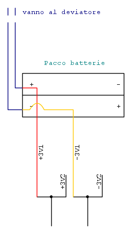

Messaggioda Foto Utenteoiram92 » 15 feb 2016, 20:07
Guarda, fatta molto semplice ti basterebbe fare così :
A questo punto utilizzando dei cavetti (magari i coccodrilli, cioè i cavetti a pinza, in modo da evitare di dover saldare/dissaldare in caso di problemi) collega il positivo del pacco batterie con il positivo +3V ed il negativo del pacco batterie con il negativo -3V.
Nota Fai attenzione a collegare i cavi nel primo terminale e nell'ultimo, ti spiego meglio con un altro disegno :
spero di essermi spiegato bene

Messaggioda Foto UtenteSerTom » 15 feb 2016, 20:11
Non vuoi proprio fare uno schema che sia comprensibile [-X ? Va be, andiamo alla cieca.
Le 4 pile formano un alimentatore con 2 uscite, una positiva +3V ed una negativa +3V
I fili di colore Blue (short e long) sono il punto centrale a zero volt: 0V
Il filo Orange è l'uscita positiva a +3V
I 2 fili Black sono l'uscita negativa a +3V
Con una sola sorgente di alimentazione a 12V (batteria) e (anche con 2) schede DC-DC converter regolate a 3V non è possibile ottenere la tensione negativa.
O usi 2 sorgenti di alimentazione (separate ed isolate) collegate ogni una ad un proprio DC DC converter e poi colleghi le 2 uscite in cascata (il negativo del primo è il -3V; il positivo del primo collegato la negativo del secondo sono lo 0V ed il positivo del secondo è il +3V) oppure ti serve uno specifico DC DC converter con uscita duale negativa e positiva.
Bye O_/ Ser.Tom

[15] Re: Come collegare batteria ricaricabile?
Messaggioda Foto UtenteSerTom » 15 feb 2016, 20:13
Oops ... mi hanno anticipato ... ma cos'è quella oscenità :mrgreen: ?
Il carico non è mica bilanciato !

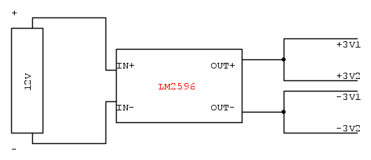

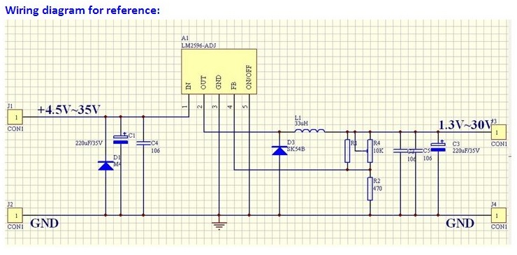

Messaggioda Foto UtenteSerTom » 15 feb 2016, 20:39
Questo è lo scema tipico per LM2596
Come vedi non è isolato e lo 0V in entrata (batteria 12V) corrisponde allo 0V dell'uscita.
E facciamo che per i +3V sei a posto.
Come fai per i -3V ?

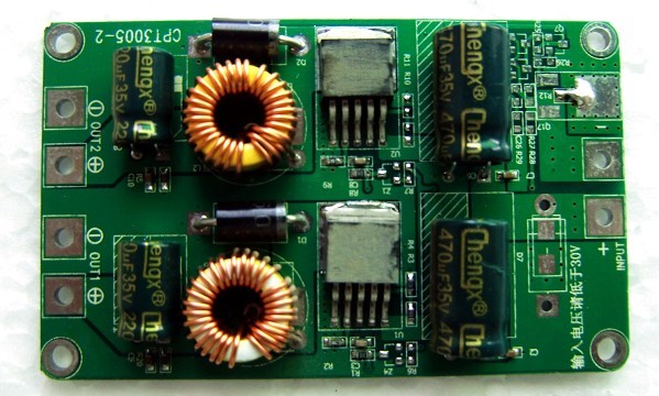

Messaggioda Foto UtenteBeponia » 15 feb 2016, 22:41
Foto UtenteSerTom Foto Utenteoiram92

a cercare in rete un dispositivo che abbia 2 uscite distinte ho trovato
DC-DC LED Car Display Converter 12v 24 V to dual 5V5A Dual Output
input DC8-30V
output:2 * 5V 5A
work for Up to : 2 P10 or P6(128*16)
Protection: over temp,short circuit,over currency.
DC-DC LED Car Display Converter 12v 24 V to dual 5V5A Dual Output a circa 8 euro e mi sembra perfetto..se poi qualcuno avesse voglia di pensare a un circuito cosi x me e dirmi che componenti ci vanno io proverei a farmelo.. =D> =D> =D> =D> =D> =D> :?: :?:

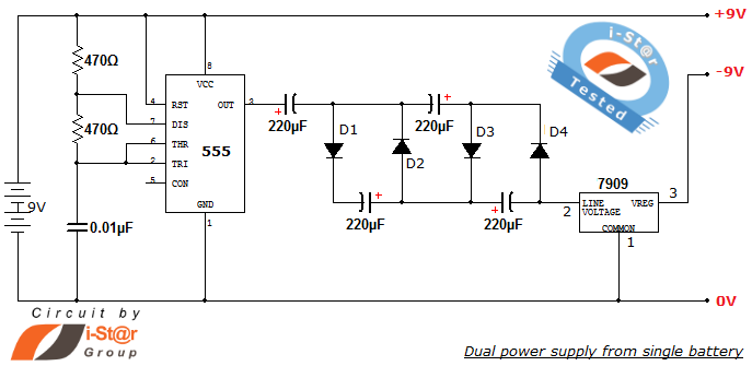

Messaggioda Foto UtenteBeponia » 15 feb 2016, 23:07
io avrei trovato questo potrebbe adattarsi? Giuseppe O_/

Messaggioda Foto UtenteSerTom » 16 feb 2016, 12:01
Il 2*5V 5A direi di no.
Servirebbe lo schema ma da foto sembrano essere 2 da 5V entrambe positivi
A te invece serve una tensione negativa o 2 sorgenti separate da collegare in serie (come le pile ora).
La soluzione col 555 sarebbe OK, peccato che quella soluzione sia efficace per correnti di pochi milliampere.
A te serve un DC DC converter ma in tipologia "inverting"
