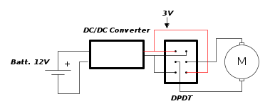

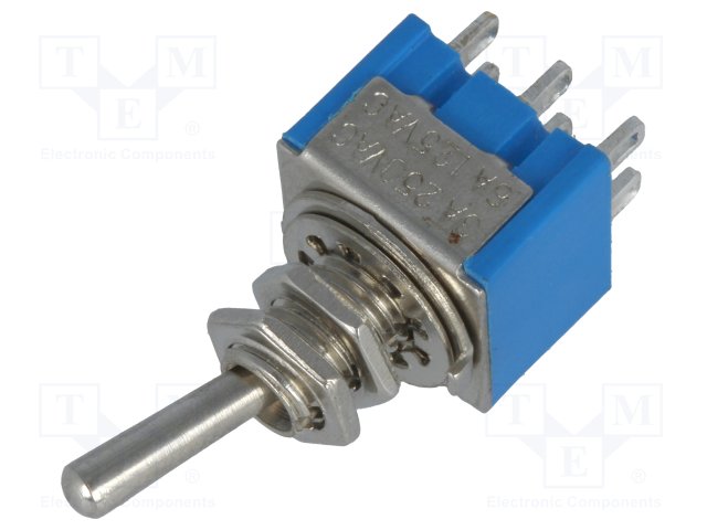

Messaggioda Foto Utentemarco438 » 17 feb 2016, 11:42
Beponia ha scritto:Foto Utentemarco438 ciao ..spiegami la tua idea ..Giuseppe
Se ho ben capito, vuoi ottenere la rotazione nei due sensi del motore usando una batteria (12V) diversa da quelle usate in schema.
Se questo e' il tuo intento ti basta, oltre a quanto hai a disposizione, un solo commutatore doppio scambio come questo ( meglio se a zero centrale):
i cui contatti interni risultano dalla seguente immagine:
A seconda della posizione della levetta di comando e configurando i contatti come da schema che segue, otterrai l'inversione di polarizzazione ai capi del motore e quindi del verso di marcia.
A completare il tutto serve un DC/DC converter (come quelli che hai illustrato nei post precedenti) per ridurre la tensione dai 12V batteria a quelli nominali del motore (3V).
Per maggior chiarezza ho illustrato in rosso il ramo positivo.

Messaggioda Foto UtenteBeponia » 17 feb 2016, 19:20
Foto Utentemarco438 ciao purtoppo non e cosi semplice perche il tutto e montato su un rimorchio rc radiocomandato e ora funzionando a pile quando attacco /stacco la motrice praticamente salgono e scendono in automatico io non muovo interruttori..io volevo solo eliminare il portapile e e usare una batteria ricaricabile che gia uso sul rimorchio e accende le luci e dei lampeggianti... e che ricarico ogni volta che uso il modello...ora invece ricarico sia quella che le batterie a 1,5 volt...(piu spesso le batteria 1,5 volt perche si scaricano prima..) O_/ Giuseppe

Messaggioda Foto Utentemarco438 » 17 feb 2016, 19:25
Beponia ha scritto:Foto Utentemarco438 ...... quando attacco /stacco la motrice praticamente salgono e scendono in automatico io non muovo interruttori..
Chi e' che sale e scende?
Non credi che con informazioni simili non si arrivera' alla fine?
Puoi farci una foto in cui si veda come funziona il tutto?
