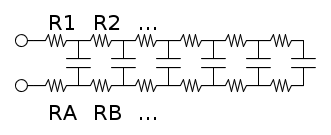

In realta' la mia domanda e' piu' ampia nel senso che la mia domanda ha origine dai documenti riguardanti i sensori MEMS come dici tu : accelerometri, girometri e cosi via. Tuttavia vorrei delle considerazioni elettriche riguardanti la realizzazione di un condensatore. Infatti ho messo il topic in "Elettronica generale" e non in "Sensoristica", perche' la mia domanda copre un aspetto piu' ampio dei soli sensori.
PRovo quindi a ripetere il mio quesito che forse e' stato esposto in modo non chiaro.
Sto pensando di realizzare un condensatore MEMS, quali particolari considerazioni devo fare se volessi realizzare i due elettrodi del condensatore con due materiali diversi? Forse la distribuzione di potenziale e' diversa nei due materiali e quindi la capacita' risulta differente da quella aspettata? Fatemi sapere

Mah, niente di che. Se immagini una sorta di modello semplice unidimensionale, immagina di dividere il tuo condensatore in una serie di condensatori di area più piccola, ciascuno comprendente una parte delle armature. Questi saranno collegati insieme da un percorso più o meno resistivo. Qualcosa del genere:
Ora, fino a che le resistenze R1 -> RN avranno un'impedenza trascurabile rispetto al comportamento capacitivo dei condensatori si può pensare di avere a che fare con un condensatore unico. Quando questo non accade, bisogna fare attenzione ed utilizzare modelli più complicati, che possono andare fino ad un'analisi per elementi finiti. Un passo in senso opposto potrebbe essere il "raccogliere" la resistenza distribuita in un unico contributo:
ESR sta per "Equivalent Series Resistance", oppure resistenza equivalente serie in italiano. Di solito non è una cattiva idea utilizzare una resistenza unica perché basta ed avanza per prendere in configurazione casi in cui le resistenze di contatto con le armature non sono proprio trascurabili (le piste, etc).
Se utilizzi due strati diversi con resistenza per quadro diversa, niente di che: i valori di R1, R2 eccetera saranno diversi da RA, RB, etc.
Naturalmente, quanto detto sopra non include gli effetti induttivi che possono diventare importanti quando si è a frequenze tali per cui val la pena di utilizzare modelli più complicati come quello mostrato nella prima figura sopra.
