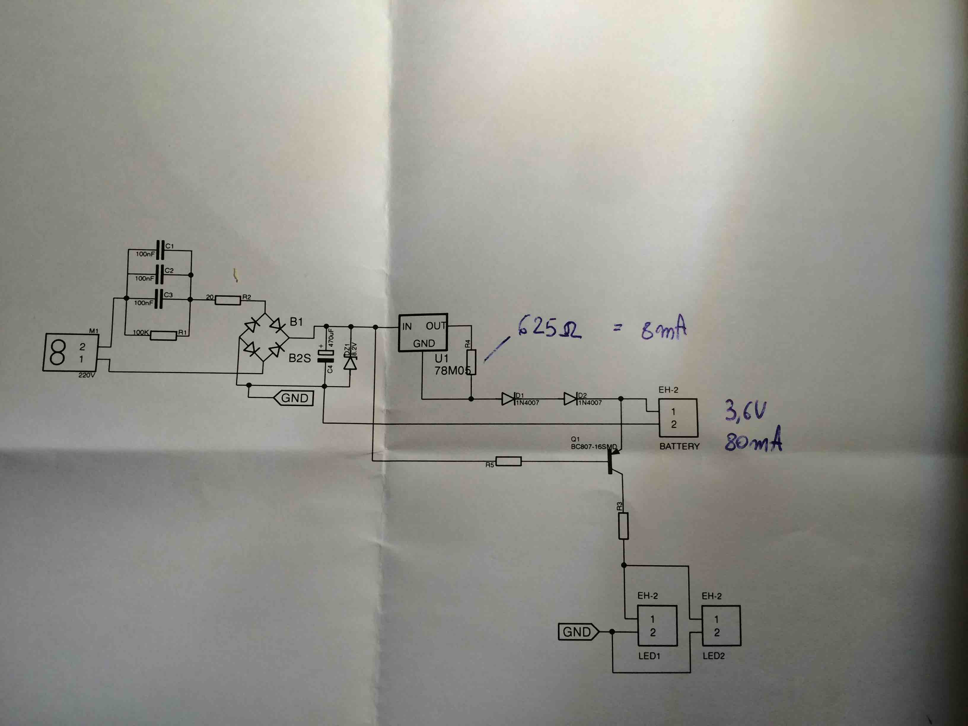

Ciao a tutti eccomi di nuovo col progetto.
Sono riuscito a recuperare una batteria nimh 3,6v 80mA.
Ho realizzato il circuito trovato che vi posto.
Dal 220 V si ottengono 8,2v dc che alimentano un 7805 per erogare corrente fissa. i due diodi servono per far si che la corrente non vada verso l'alimentatore e che a sua volta "blocchi" la carica quando la batteria risulta carica.
Quando la tensione di 8,2v non è più presente, il transistor bc807 si attiva portando la corrente sui led. (led 3,2v 20mA)
Il problema è che realizzandolo praticamente, il transistor si brucia.
Secondo voi quale può essere il problema?
Ciao,
vedo alcune cose che non vanno o perlomeno mi lasciano perplesso:
- Se in uscita dal ponte hai 8.2V e ne sottrai 5V del 7805 + 1,2V della caduta sui due diodi ti rimangono soltanto 2V per alimentare la batteria da 3,6V.
- Non ho mai visto usare il 7805 come regolatore di corrente, senza condensatore in ingresso e in uscita, sei sicuro che lavori in modo stabile e non oscilli? Di solito si usa un LM317.
- Che valore ha la resistenza R5 di limitazione della corrente di base?
- Userei una resistenza di limitazione della corrente per ogni led, evitando di metterli direttamente in parallelo.
Ti invito a fare lo schema con FidoCadJ, così è facile apportarvi modifiche da parte di chi vuole aiutarti
