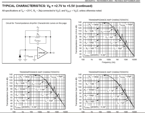

Buongiorno a tutti, cercavo un OPAMP da connettere a transimpedenza per un fotodiodo che potesse garantirmi un guadagno costante per almeno 29 MHz e leggendo qua e la mi sono orientato verso l'OPA380.
In pratica poi andando a simulare con pSpice Ac Sweep con un generatore di corrente AC settato su 1 microA e una resistenza di feedback di 10K OHm, esce fuori che il guadagno rimane (circa) costante fino a verso i 3 MHz, poi dopo si impenna tra i 10 e i 30 MHz per poi riscendere :shock:
A riguardo avrei le seguenti domandedomande:
1) E' un comportamento normale o sbaglio qualcosa io? (Riporto in allegato lo schema circuitale pPsice e il probe della simulazione)
2) Leggendo sul data sheet ho trovato questo "The 90MHz GBW of the OPA380 enables a transimpedance bandwidth of > 1MHz in most configurations". Questo significa che il guadagno rimane costante fino a 1 MHz in transimpedenza?
3) Se il comportamento in frequenza da me riscontrato dell'OPA380 è normale, c'è qualcuno che saprebbe consigliarmi qualcosa che possa garantirmi almeno 29MHz di guadagno costante? Il valore del guadagno non è importante G=100 andrebbe più che bene per esempio

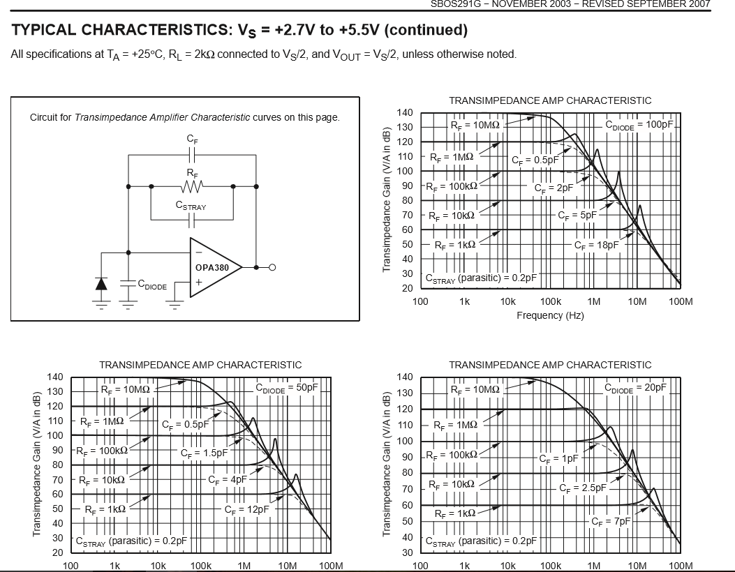

90MHz è il prodotto banda guadagno. Se guardi il Datasheet della Texas, a pagina 7, trovi esattamente la stessa risposta che hai plottato, dovuta alle capacità parassite, che ti alzano il fattore Q del sistema.
guarda qui

Senza vedere l'applicazione è difficile consigliarti, ma quello che è stato detto è corretto. Tieni presente che piú banda hai, piú rumore ti troverai all'uscita.
Il Graeme usalo, ha un ottimo capitolo in merito. Non posso darti il riferimento perché ce l'ho in ufficio.
29 MHz con un guadagno di 10000 non è una cosa evidente. Che fotodiodo usi? Se ne prendi uno piccolo hai una minore capacità parassita e ottieni piú facilmente la banda che ti serve.
Lo schema che hai disegnato fa lavorare il fotodiodo in cortocircuito. È necessario (problemi di dark current)? Hai considerato un reverse bias?

Si in realtà l'idea era quella di far lavorare il fotodiodo polarizzato inversamente (se è quello che intendevi tu per reverse bias). Polarizzato inversamente a (circa) 3V il BPX65, stando al data sheet (visibile sull'allegato), dovrebbe avere una capacità di 3,... pF se non erro.
Non ho delle specifiche di porgetto ben precise da rispettare, mi è stato solo chiesto di simulare con diverse configurazioni di Rf mostrarne pregie difetti e adeguare di conseguenza il circuito in termini di Cr e quanto altro riesca a fare per cercare di aumentare la BW, ma non devo arrivare per forza ai 29 MHz. In teoria potrei anche cambiare il tipo di fotodiodo per avere una più bassa capacità parassita come suggerito da te (scegliendone magari anche uno più lento in modo da facilitarmi il compito in termini di BW?), ma non saprei dove e quale andare a cercare.
Per ora come vedi ho applicato delle compensazioni abbastanza standard anche basandomi sugli schemi (postati sopra) sul data sheet dell'OPA380. Ci sono due capitoli sul Graeme che parlano di questo e sicuramente ameno uno dei due era quello a cui ti riferivi "Bandwidth and stability" e "Wideband Photodieode Amplifiers". Nel frattempo se hai delle osservazioni/suggerimenti sarebbero molto bene accetti :-)
Per esempio adesso sto lavorando sul questo quesito: appurato dai data sheet dell'OPA380 che con una capacità parassita del fotodiodo Cd=20 pF e una Rf=10 kohm va applicata una Cr di 2.5 pF, quale capacità Cr va applicata se Cd=3.3 pF(circa) e Rf=10 kohm?
Nel capitolo 3.1 del Graeme trovi la risposta alla tua domanda ;-)
