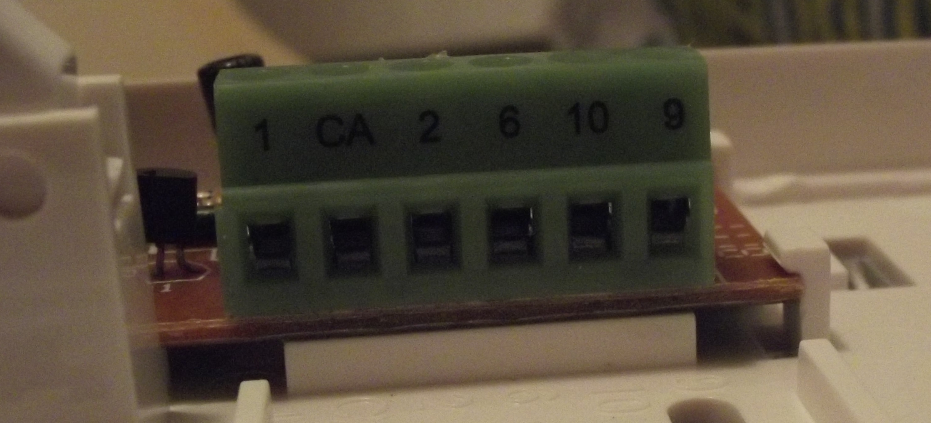

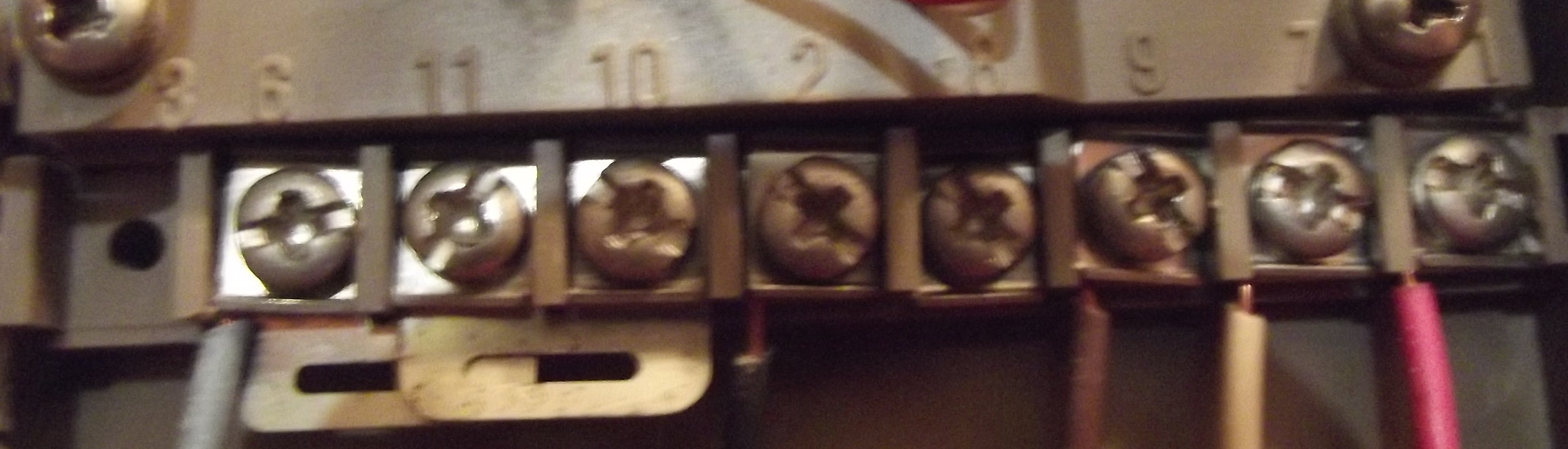

Salve, possiedo un vecchio citofono nella mia abitazione che vorrei sostituire con un Urmet Atlantica 1133.
Ho aperto il vecchio citofono ma non capisco dove collegare il morsetto numero sette al nuovo citofono visto che non c'è. Vi allego le foto per chiarire tutto.

Il 7 va sul CA (contatto aperto) ?

Ciao il morsetto CA è per la chiamata elettronica, che modello di citofono stai sostituendo??

un modello molto vecchio ma a 5 fili come puoi vedere dalla foto del collegamento... i numeri ridanno tutti quanti solo il numero 7 manca sul citofono nuovo...

Non vorrei sbagliarmi ma i vecchi citofoni a 5 fili si dividono in due tipi.. quelli con suoneria a 12V ca e quelli in cui l'alimentatore ha un generatore di tono che va sul morsetto CA dove suona il ricevitore della cornetta.. il vecchio citofono aveva il ronzatore e quello nuovo non lo ha quindi dovresti prendere l'adattatore 1131/7 per far suonare un citofono elettronico sul tuo impianto

Perfetto, il tuo ragionamento fila alla perfezione grazie mille ! Mi procurerò questo adattatore e ti terrò aggiornato... Grazie.
