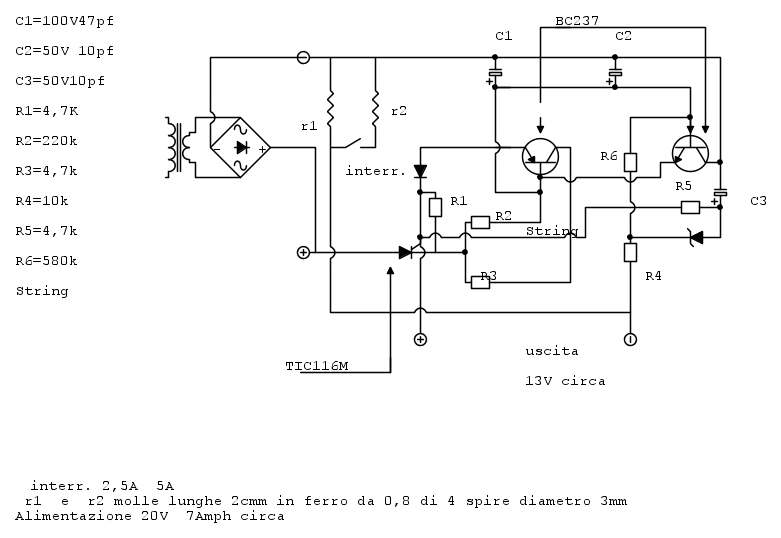

Ciao.
kheru ha scritto:...Le simbologie non sono esatte, non so come sistemarle, spero in futuro di migliorare....
Per migliorare il tuo disegno segui le seguenti indicazioni:
Il TIC116 è un SCR il cui simbolo è il seguente:
Al seguente link trovi il relativo datasheet:
http://www.bucek.name/pdf/tic116.pdf
Il BC237 è un transistor NPN il cui simbolo è il seguente:
http://www.micropik.com/PDF/BC237-8-9.pdf
I condensatori elettrolitici, che nel tuo caso sono tre, hanno il seguente simbolo:
I diodi hanno la seguente simbologia:
Seguendo la guida indicata da Foto UtenteGuidoB, dovresti essere in grado di eseguire, in maniera corretta il disegno del circuito.

dopo una settimana di prove, sono riuscito a disegnare il circuito, nel post precedente ho inserito il circuito del caricabattera, le due resistenze r1 ed r2 autocostruite in filo di ferro acciaioso da 0,8 mm in 4 spire del diametro di 3-4 mm, ho provato a misurarle, tester su 20 ohmm segnava 0, spero di avere posizionato gli integrati nella giusta posizione.
Viaggiando nel sito, ho trovato dei circuiti con LM317 dove non esistevano queste due resistenze, ora se io le tolgo da questo circuito e alimento lo stesso attaccando l'uscita alla batteria( 50Aph) da ricaricare cosa pensate succeda, brucio tutto?
Per caricare una batteria tipo quelle degli allarmi, da 12V 3,3Amh che cosa devo aggiungere e dove in questo circuito?

Messaggioda Foto UtenteGuidoB » 29 feb 2016, 12:27
Purtroppo il circuito, così come è disegnato, non ha molto senso. Per esempio il diodo sull'emettitore di uno dei transistor non permette al transistor di lavorare. Poi i due transistor non possono essere entrambi dei BC237, visto che uno è un PNP e l'altro un NPN.
Inoltre questo è un circuito con un SCR, che necessita di essere disinnescato portando a 0 la corrente. Questo può avvenire se non si livella la tensione in uscita dal ponte raddrizzatore, che sarà così una tensione continua pulsante a 100 Hz.
Però non livellarla per una corrente esigua come quella necessaria a caricare la batteria che dici non è consigliabile. Non è neanche consigliabile caricare una batteria con una corrente pulsante, se nel frattempo la batteria è collegata a dispositivi elettronici (antifurti, automobili dotate di autoradio o centralina elettronica, carrozzine elettroniche ecc.).
Secondo me ti converrebbe riciclare i componenti più importanti (trasformatore e tutta la parte meccanica) e utilizzare un circuito di carica più moderno.
Vuoi caricare una batteria "in tampone", cioè lasciandola costantemente collegata al caricabatterie, oppure vuoi caricarla e poi staccarla dal caricabatterie quando è carica?

Messaggioda Foto Utentekheru » 29 feb 2016, 19:38
Prefetto, ho zero esperienza e cultura in elettronica e tutto ciò che la riguarda.
Tutto quello che so lo ho letto negli ultimi dieci giorni su questo forum.
Il mio primo circuito l'ho fatto in una settimana di prove seguendo i consigli del forum, simbologia nome dei componenti ecc. . la posizione dei componenti l'ho dedotta osservando la basetta saldata, sicuramente ho sbagliato piu' di qualcosa, ho notato dopo la sua precisazione sul SCR, uno ha la freccia verso l'esterno e l'altro verso l'interno.
Comunque io devo caricare una batteria da 12V 60Ah al piombo aperta, una da 12V 3.3Ah tipo quelle degli allarmiallarmi e una da12V 30Ah credo sia al gel, comunque va posizionata rovescia
Con i poli verso il basso , le carico circa 2-3 volte all'anno.
Vorrei mantenere questa basetta che e' gia' bella e fatta, solo se non riesco a risolvere nullanullaprendero' in considerazione il tuo consiglio.

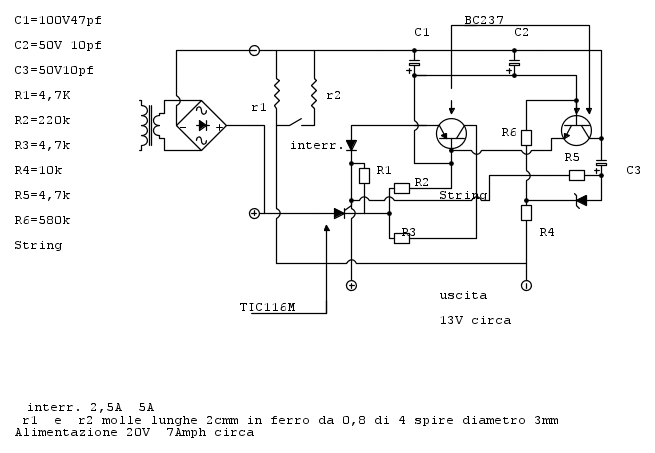

Messaggioda Foto Utentekheru » 7 mar 2016, 15:58
[fcd][FIDOCAD]
FJC B 0.5
/fcd] Ho rifatto il disegno del circuito caricabatteria, ho omesso il trasf. e ponte.
Gradirei sapere, se possibile, se il disegno è corretto, se i vari simboli sono posizionati correttamente, in particolare i 2 BC237. Dopo vari arrovellamenti mentali, questo è ciò che sono riuscito a fare.
Sono gradite tutte le osservazioni riguardanti gli errori fatti ed eventualmente come correggere e perché.
Tutto questo a prescindere dall'aggiustare o meno il caricabatteria, vorrei sapere se ho recepito un po' come si riporta il circuito da una basetta già fatta.
