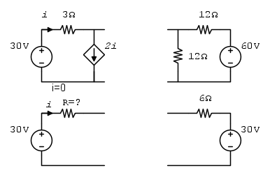

Perfetto ragazzi, ho risolto, e credo sia il modo più rapido. Almeno, per me è veloce e senza generatori arbitrari!
IsidoroKZ, dopo aver scomposto il circuito in questo modo:
si può risolvere come da te postato il circuito in alto a destra, credo che cosa più banale non ci sia...
Per il circuito in alto a sinistra, invece, basta ricavare la tensione a vuoto (che, come già detto, vale semplicemente 30V per via della corrente nulla sui terminali), poi ricavare la corrente di corto circuito (o di Norton) agli stessi terminali.
Ecco il sottocircuito su cui calcolare la corrente
La corrente i vale semplicemente 10A, perché è pari alla corrente sul resistore da 3 Ohm. Ora, ponendo la corrente di Norton con stesso verso della corrente erogata dal generatore dipendente (verso il basso), scrivendo la legge di Kirchhoff delle correnti al nodo in cui sono collegati generatore dipendente, corto circuito e resistore si vede subito che:
Ma ciò implica che la corrente di Norton, come era visibile dal circuito, è opposta alla corrente i, dunque vale -10A.
Tramite la semplice divisione:
si ottiene che
, dunque poi, effettuando il parallelo con la resistenza equivalente del circuito equivalente in basso a destra si ottiene la resistenza equivalente complessiva, pari a -6 Ohm.
Alla fine è stato fatto con strumenti più che semplici, forse l'operazione più difficile fatta è stata la divisione!
Aspetto un feedback!
